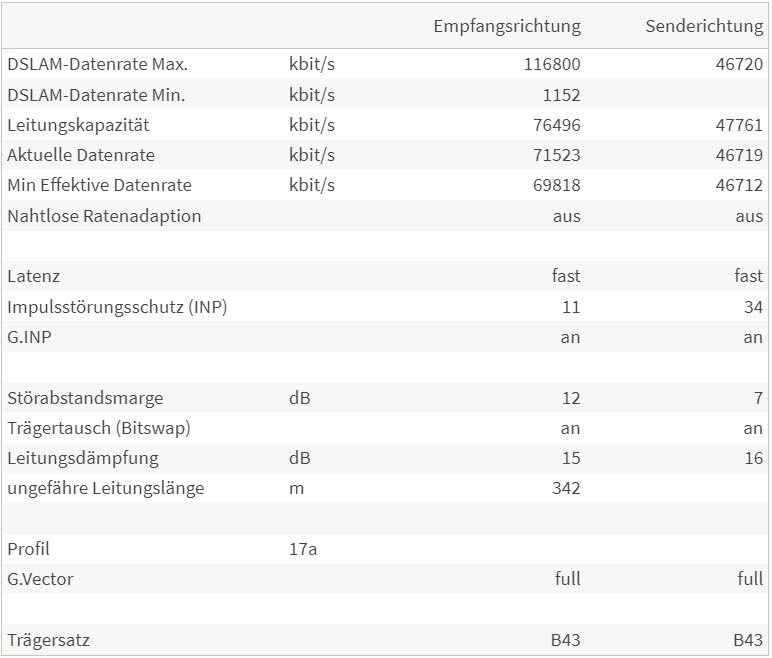

Der Techniker war gerade da und konnte alle Probleme lösen. Es waren tatsächlich nur zwei TAE Dosen in der Wohnung, beide entsprechend alt und korrodiert. Eine der beiden Dosen wurde komplette abgeklemmt.
Der Ort an dem beide TAE Anschlüsse zusammenliefen und zum Keller runtergingen wurde gefunden. Dabei hat der Techniker dann nur eine Dose angeschlossen, die Kabel ordentlich verlötet und isoliert.
Jetzt kommen ca. 70mbit an, obgleich die Fritzbox von 116mbit "DSLAM-Datenrate Max." spricht. Hoffe dass das in den nächsten Tagen ggf. noch etwas hochgeht aber für den Moment bin ich sehr zufrieden damit.

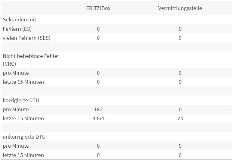

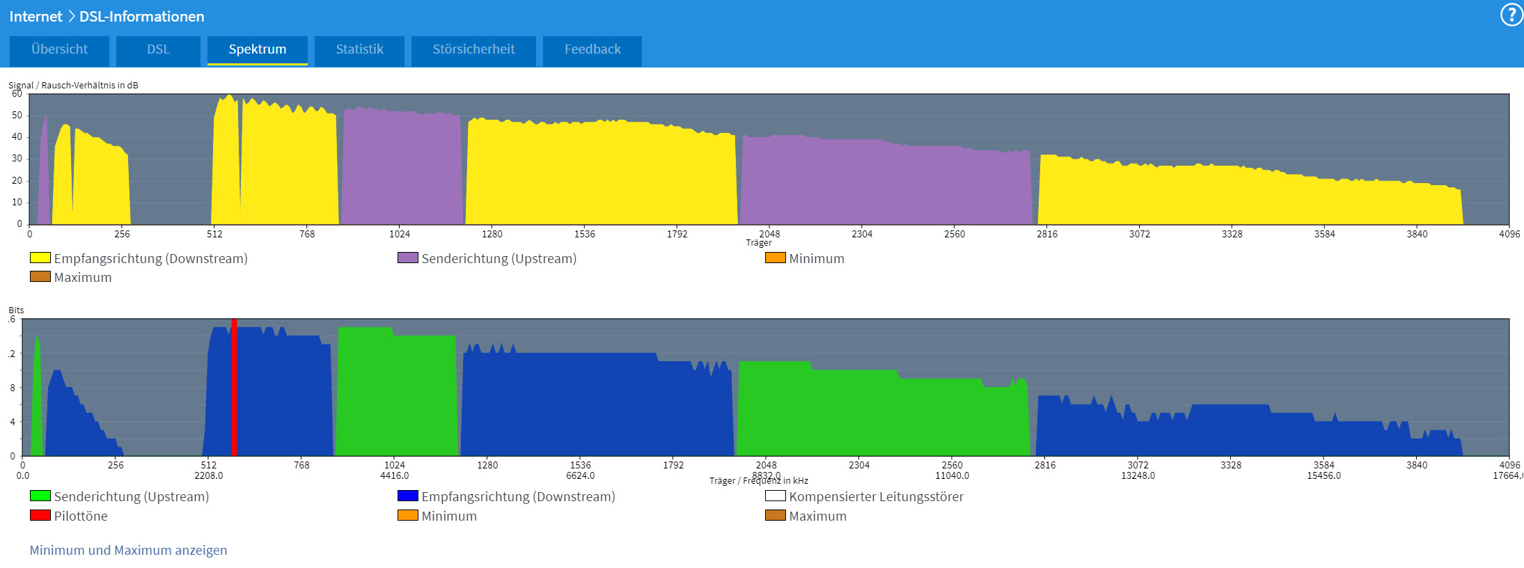

@Dukey
Hast du die Box mal neugestartet? Normal sollte sie höher syncen. SNR liegt derzeit bei 12 dB - Target-SNR ist standardmäßig 6 dB. Außer dein Anschluss leidet an dem Phänomen, was ich schon ein paar mal gesehen habe, dass der SNR erst nach erfolgtem Sync steigt.
Endleitung ist natürlich auch nicht optimal - aber um diese Auswirkung genau beurteilen zu können, wäre eine Vergleichsmessung am APL nötig.
Reaktionen: Dukey
@eifelman85
der freundliche Telekomtechniker sagte dass 106Mbit ankommen, von daher wundert es mich auch dass die Fritzbox nur 71mbit bekommt.
Ich habe jedoch (jetzt gerade) 2 TP-Link DLAN Adapter im Einsatz, vielleicht stören die auch die Leitung. Werde mal testen wie gut die FritzBox synct wenn die DLAN Teile nicht eingesteckt sind.
Neustart der Fritzbox habe ich gemacht. Ca. 15min vor Erstellung der Screenshots.

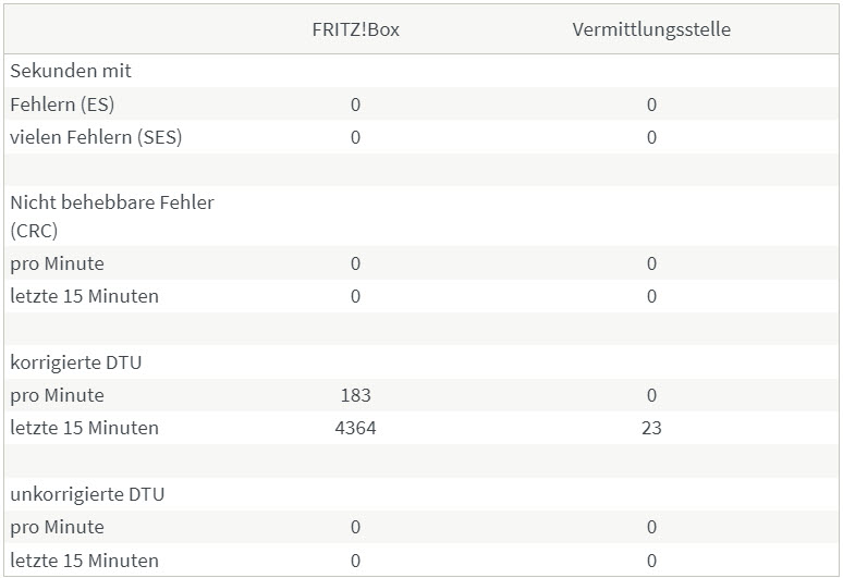

Die DTU Fehler kommen mit Sicherheit vom DLAN. Ob die jedoch Einfluss auf die maximale Bandbreite haben weiß ich nicht.
Genau - Powerline stört VDSL. Daher empfehle ich, alle Adapter aus den Steckdosen entfernen und nochmal zu testen.
Wo hat der Techniker die 106 Mbit gemessen? Mit dem Argus an der TAE-Dose oder am APL? Eine FRITZ!Box mit modernerem DSL-Chipsatz könnte noch zusätzlich was rausholen.
