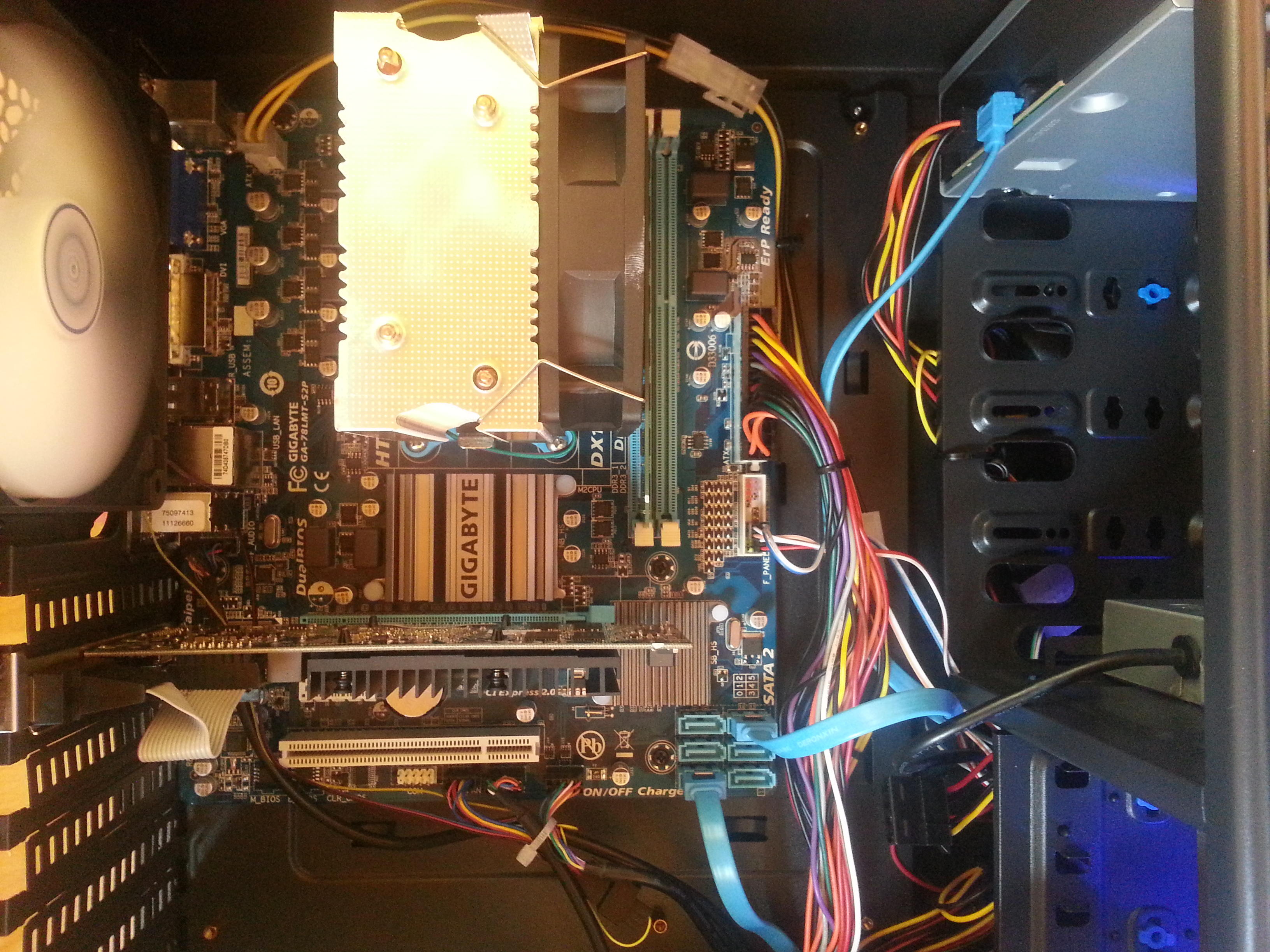

Hi!
Ich habe mir einen zusammengebauten PC online mit folgenden Specs bestellt (Sorry wenn da was fehlt, bin ein absoluter PC Laie):
AMD FX 4300 Quad-Core 3.8 GHz
8 GB RAM
Radeon AMD 8450 HD 2 GB
Das klang für mich dann für den Preis interessant und war auch ein Upgrade gegen meinen alten Schrotthaufen.
Nun habe ich jetzt den PC bekommen und musste feststellen, dass ich nicht einmal grafische low-end Games wie CS:GO oder Civilization V ruckelfrei spielen konnte.
Selbst auf den niedrigsten Einstellungen waren meine FPS im 20ger Bereich.
Nach einiger Recherche, habe ich dann rausgefunden, dass die Grafikkarte absoluter Schrott ist :freak:
So hab ich mich also entschlossen mal in eine sinnvolle Grafikkarte zu investieren, mit einem Budget von bis zu 130-150 €.
Ich hab aber keine Ahnung was da die richtige Wahl ist, oder welche überhaupt in mein Motherboard reinpasst.
Wenn also jemand eine Expertenmeinung hätte, wäre ich sehr dankbar!

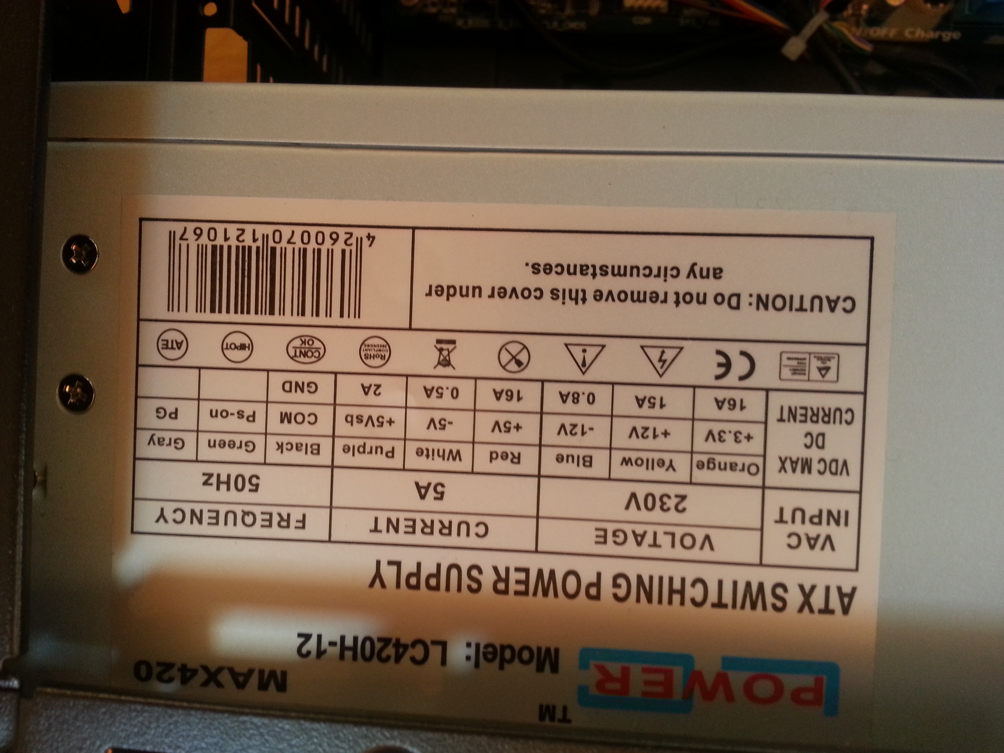

Mach ein Bild vom Aufkleber des Netzteils.

Und die würden dann auch in mein Gehäuse passen? Hab da gelesen, dass die 2 PCIe Slots verbrauchen. Und wirklich Ahnung was das bedeuten soll hab ich auch nicht :freak:
das netzteil ist definitiv ein risikofaktor. ich würde hier vorsichtshalber ein vernünftiges markengerät kaufen, auch wenns ärgerlich ist.
bezüglich der zwei slots verbrauchen: der kühler der karte ist so breit, dass er den benachbarten steckplatz auf dem board blockiert. sollte normal kein problem sein, es sei denn du willst dirket daneben eine karte verbauen.
Das Netzteil kann nur 180W
~100W braucht schon der CPU
750Ti könnte gerade noch Laufen
Damit ist die Einbauhöhe gemeint
Der Weiße PCI Slot unter deiner jetzigen karrte würde also verdeckt werden.
Mehr heißt das nicht
260X und vom Restgel ein Netzteil z.b BQ L7 350W
Vielen Dank! Hatte schon Befürchtungen, dass ich auch da noch upgraden muss :freak:

Nein wird sie nicht. Eine 750Ti geht wahrscheinlich, alles drüber: nein.
Zitat: "Das LC Power LC420H-8 arbeitet weder leise noch energieeffizient, dafür ist es mit einem Preis von 15 Euro unschlagbar billig. Zudem müssen wir diesem Netzteil zu Gute halten, dass es die Spannungen innerhalb der Spezifikationen hält und unser Testsystem zumindest stabil läuft. Das Angebot an Laufwerksanschlüssen ist ordentlich, dafür fehlt der PEG-Stecker für PCIe-Grafikkarten. Die beworbenen 420 Watt Leistung verteilen sich so ungünstig, dass moderne Netzteile mit nur 300 Watt dem LC Power LC420H-8 überlegen sind.
Auch aus finanzieller Sicht macht ein 80Plus-Bronze-Netzteil mit 300 Watt Leistung mehr Sinn: Läuft unser Testsystem 6 Stunden pro Tag ohne allzu große Last, schlägt der Mehrverbrauch im Vergleich zum
be quiet! Straight Power E7-400W mit 12,53 Euro pro Jahr zu Buche (angenommener Preis 22 Cent pro kWh). Wenn wir den Computer rund um die Uhr belasten, sind es 142,61 Euro. So wird aus billig ganz schnell viel zu teuer! "
Wie geschrieben: ewnn du noch innerhalb der 14 Tage bist: gib den PC zurück!
