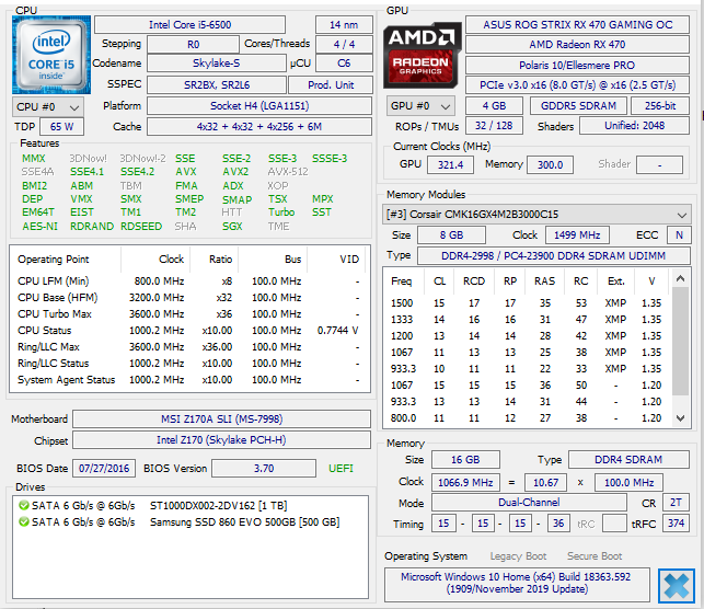

Zuerst mal zum PC:
Das sind die aktuell verbauten Komponenten. Die HDD-Platte, die aktuell noch verbaut ist wird demnächst durch eine zweite SSD ersetzt.

dein RAM scheint nur mit 2133 zu laufen. XMP-profil laden?
@Captain Mumpitz:
abgesehen von NT und gehäuse ist doch sämtliche relevante hardware bekannt:
i5 6500
MSI Z170A SLI
2x8GB Corsair Vengeance 3000 CL15-17-17-35
RX 470 Strix 4GB
860 Evo 500GB
Ha! Wenn man mehr als nur einen flüchtigen Blick auf die Screenshots lenken würde, würd man das ja tatsächlich sehen...
