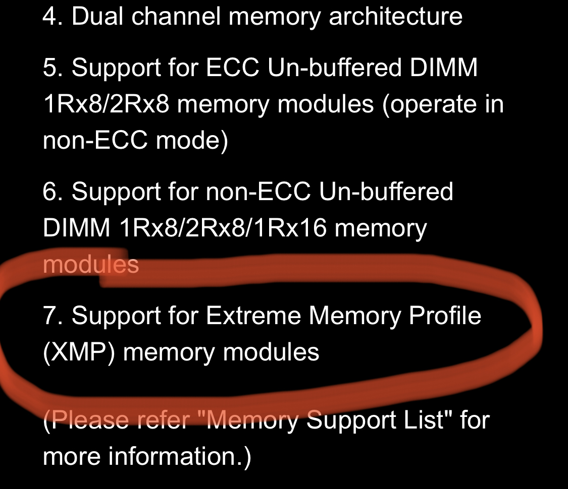

Hol dir den Speicher deiner Wahl. Dein Hersteller gibt XMP Support an und auch CPU bis i9 werden unterstützt. Soooo schlecht ist es nun auch nicht.

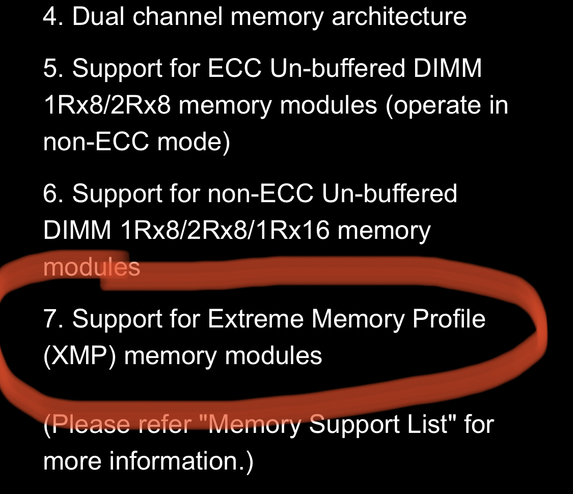

Anhang anzeigen 1143863Hol dir den Speicher deiner Wahl. Dein Hersteller gibt XMP Support an und auch CPU bis i9 werden unterstützt. Soooo schlecht ist es nun auch nicht.
XMP hat mein Board nicht. Die komplette Hersteller Seite ist sowieso suspekt. Bei meinem mainboard das nur 2 Ram Steckplätze hat, wird mit einem 4 Ram Slot Board das XMP hat Werbung gemacht.
Einfach mal nach ganz unten scrollen - https://www.gigabyte.com/Motherboard/H410M-H-rev-1x#kf
Sehr entäuscht von Gigabyte

Ja das habe ich schon gelesen, ist ja aber trotzdem blöd das dort ein foto abgebildest ist von einem mainboard das ein anderes ist was 4 steckplätze hat und xmp hat.
Und auch bei den spezifikationen steht ja das es xmp haben soll. Bild wurde ja oben gepostet.
Aber eben was ich nicht checke warum steht bei meinem task manager 1 von 4 steckplätzen verwendet wenn das nur 2 slots hat?
XMP kann es auch bei einem DDR4-2666 DIMM geben und bedeutet nicht, du könntest Speicher außerhalb des spezifizierten Takts nutzen. Erst bei der nachfolgenden Generation hat Intel auf die Beschränkungen auf "Z" Boards, beim RAM OC verzichtet.
