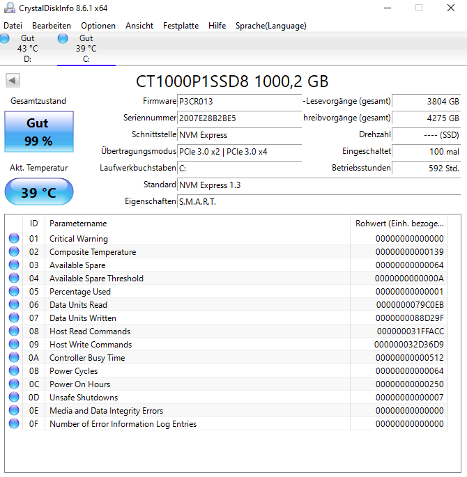

Würde eher mal CrystalDiskInfo laden und einen Screenshot von allen Werten hier rein stellen. Gut möglich, dass sie vielleicht Fehler hat.
Hast du irgend was verändert, seit es dass erste Mal auftrat?

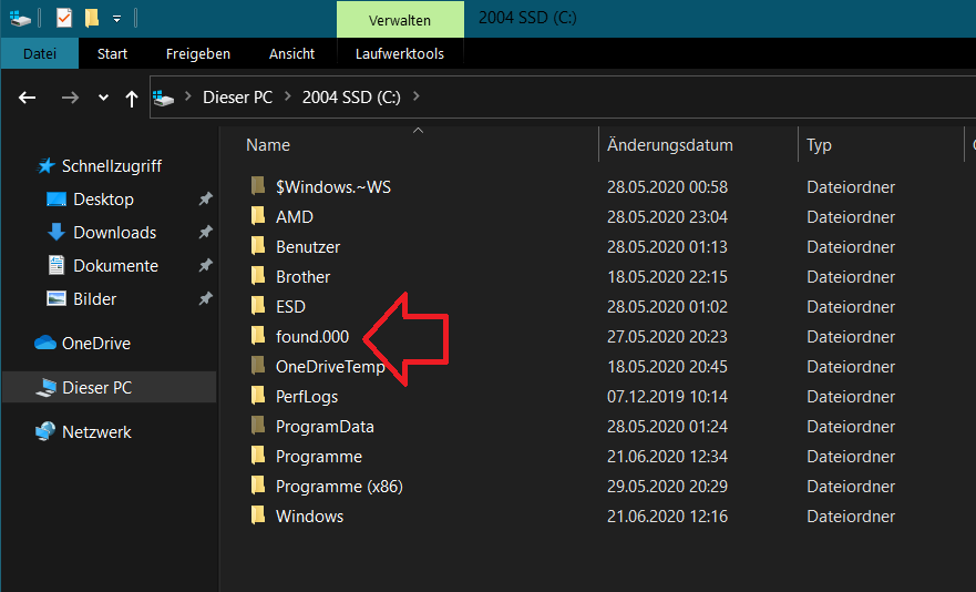

Es könnte jedoch auch problematisch werden, wenn Windows 10 bei der Datenträgerprüfung Teile von Daten als angeblich verlorene Files (.chk) in einen Ordner auf C: namens "found.000" anlegt und darin abspeichert.
@NoClue122 : Schau nach, ob dieser Ordner bereits angelegt wurde ...

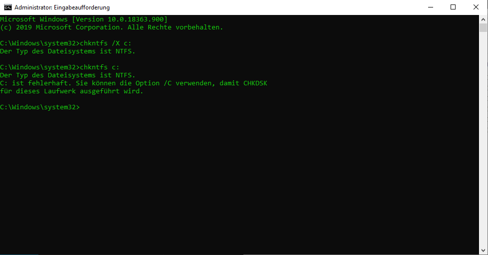

Gib in der Eingabeaufforderung mit Admin-Rechten folgenden Befehl ein chkntfs /X c
teste das mal
Müßte dann
Code:
chkntfs /X c:
lauten ...

Allerdings gilt das ganze nur für den nächsten PC Start. Beim übernächsten PC Start wird wieder fortgesetzt, wenn Fehler vorhanden sein sollen. Man bräuchte dann dafür eine Batchdatei, die diesen Befehl nach jedem PC Start ausführt um Ruhe vor den geistigen Windungen von Windows zu haben.
Die Datenträgerprüfung selbst kann man mit
Code:
chkntfs c:
starten. Wenn keine Fehler gefunden werden. wird die Datenträgerüberprüfung auch beim PC Start nicht mehr aufgerufen. Werden allerdings Fehler gefunden, startet die Prüfung beim nächsten PC Start.

Ich habe kein anderes System installiert. Hier ist der Screenshot von crystaldiskinfo

Kannst du mir nochmal genau beschreiben wo ich diesen Ordner finde. Habe jetzt auf Anhieb den Ordner nicht finden können.

Habe die beiden Befehle in cmd eingetragen, aber da passiert leider nicht. Bin als Administrator eingeloggt. Bei "chkntfs c:" kommt folgendes: "Abfrage des Zustandes von Laufwerk C: fehlgeschlagen.

Wenn, dann befindet sich der Ordner auf C: im Stammverzeichnis und hat den Namen "found.000".
Schau auch mal auf den anderen Platten im Stammverzeichnis nach.

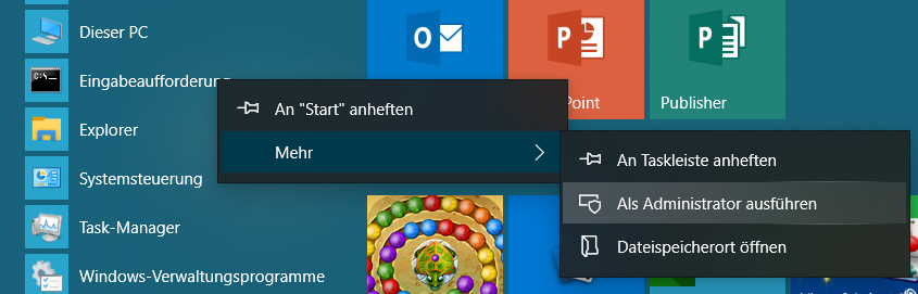

Du musst die Eingabeaufforderung als Administrator starten, nicht als Admin eingeloggt sein.
Viele Grüße
Okay dann habe ich diesen Ordner schon mal nicht. Beruhigend... :D
Achso... ups. Hier sind die Ergebnisse von den Befehlen. Soll ich jetzt /C eingeben?

Wenn du den Befehl:
chkntfs /X c:
eingibst, wird beim nächsten PC Start keine Prüfung von c: mehr durch geführt. Das ist alles.
Um andere Platten auch mit einzubeziehen muss z.B. folgendes
chkntfs /X c: d: e: f:
u.s.w. eingegeben werden.
chkdsk hat nun bei dir Fehler gefunden. Dadurch wird beim nächsten PC Start automatisch eine Datenträgerprüfung durchgeführt. Um das für diesen Start zu verhindern, muss jetzt
chkntfs /X c:
eingeben werden. Verhindern läßt es sich allerdings nicht dauerhaft, man muss den Befehl immer nach jedem neuen PC Start eingeben, um es für den jeweils nächsten PC Start zu verhindern.

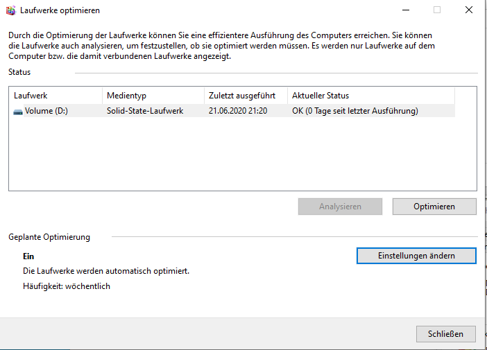

Auch hier wird gesagt das alles in Ordnung ist. Alles irgendwie komisch. Ist es eigentlich normal, dass meine m.2 ssd nicht bei Laufwerke optimieren angezeigt wird?

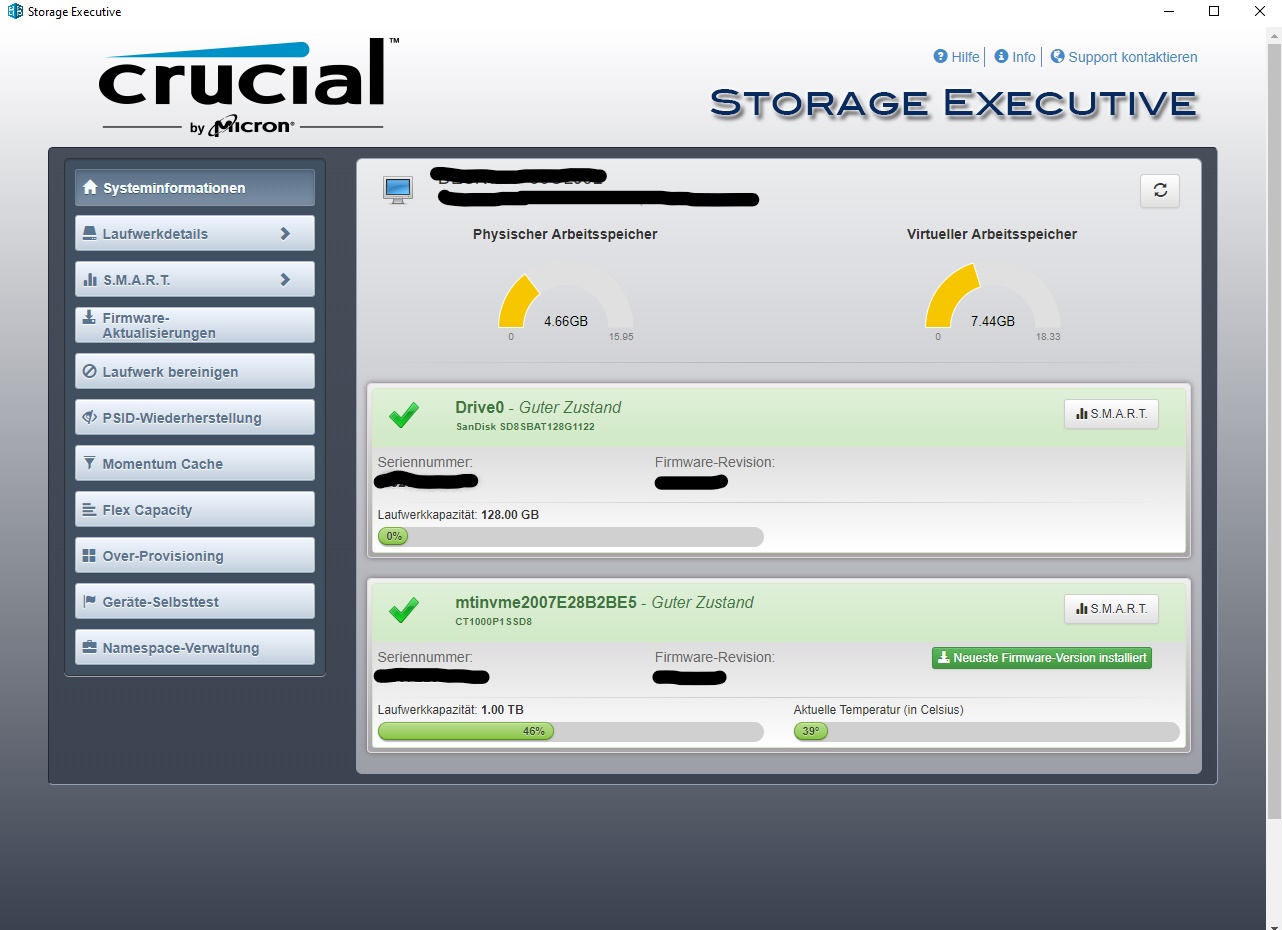

Schau mal beim Hersteller der ssd nach Neuer firmware

Wusste bisher gar nicht das man für seine ssd firmware installieren muss :o Habe mir sie installiert, aber es hat auch nichts geholfen. Über Tools wird mir immer noch das reparieren der ssd empfohlen.

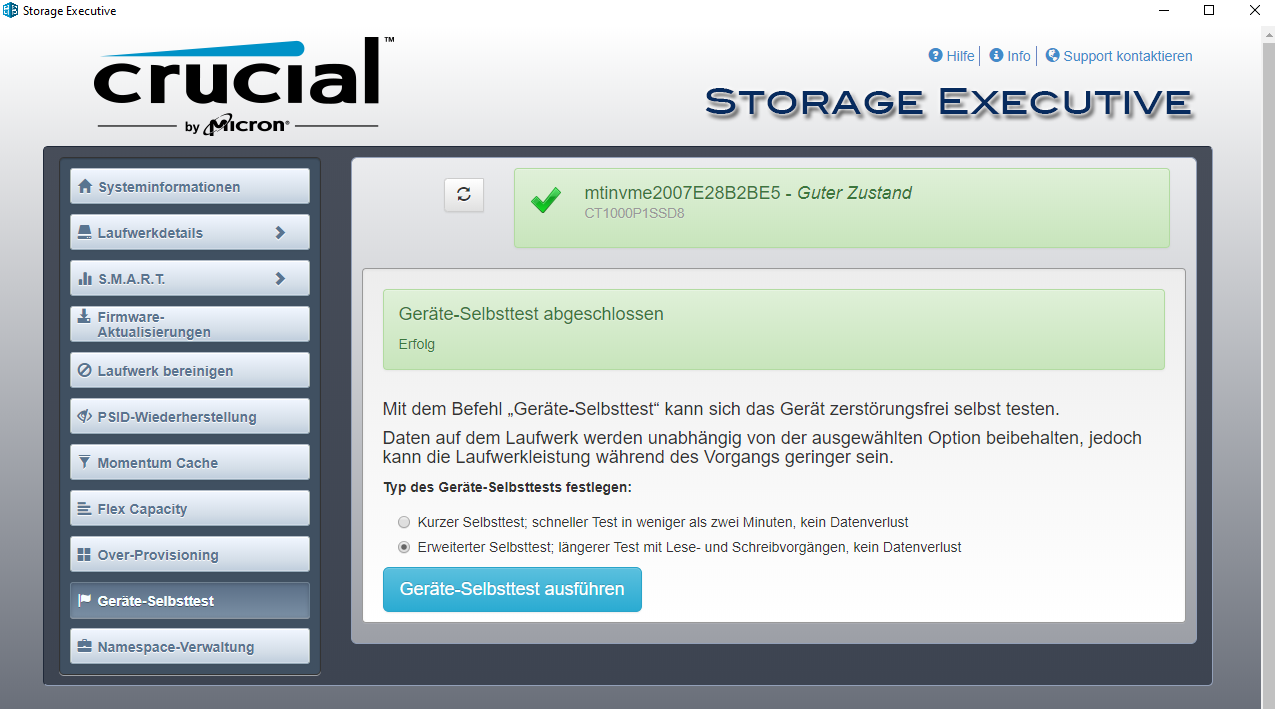

Hat es beim Hersteller ein Diagnosetools?
Auch hier wird angezeigt, dass es keinerlei Probleme gibt. Anscheinend hat windows irgendeinen Fehler, weil mit der ssd scheint ja alles bestens zu laufen. Vielleicht wird der Fehler ja mit der Zeit durch ein Windows update behoben, weil so langsam haben wir in diesem Thread ja alles probiert und ausgeschlossen. Hier sind noch Screenshots vom Diagnosetool.
