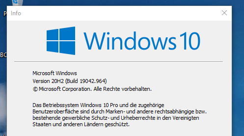

Spiel: Star Citizen
Windows: 10 (Build 19042.90; 20H2)
Wobei bis vor kurzem keine Probleme bestanden. Nun aber seit 2-3 Wochen im crash
Sicher dass 19042.90 korrekt ist und da nicht eine Ziffer fehlt?
Aktuell ist irgendwas um .928
.906
Aktuell ist 19042 964

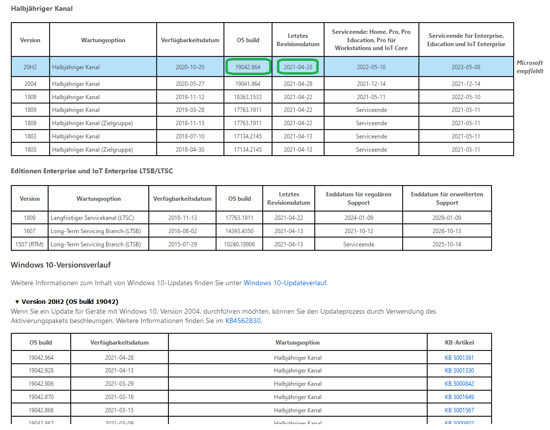

Erst ab nächster Woche Dienstag ;) Du hast wohl die "Opionalen Qualitätsupdates" schon installiert.
1stSlave schrieb:
das ist wohl eine Versionsnummer aus dem Release Preview Ring.
Evtl prüft das Star Citizen.

Bei mir bietet er dieses aber erstmal nur als "Optional" an. Wirklich kommen tuts nun am Patchday in 1 Woche dann wohl.
Reaktionen: BieneMafia und Ponderosa
My ;) Man
Konnte auf zwei Geräten es nicht lassen und vorab schon gedrückt. Beide auf 964.
Reaktionen: Asghan
so bin nun auf 964
Und nun geht's?
nö immernoch selber fehler.
