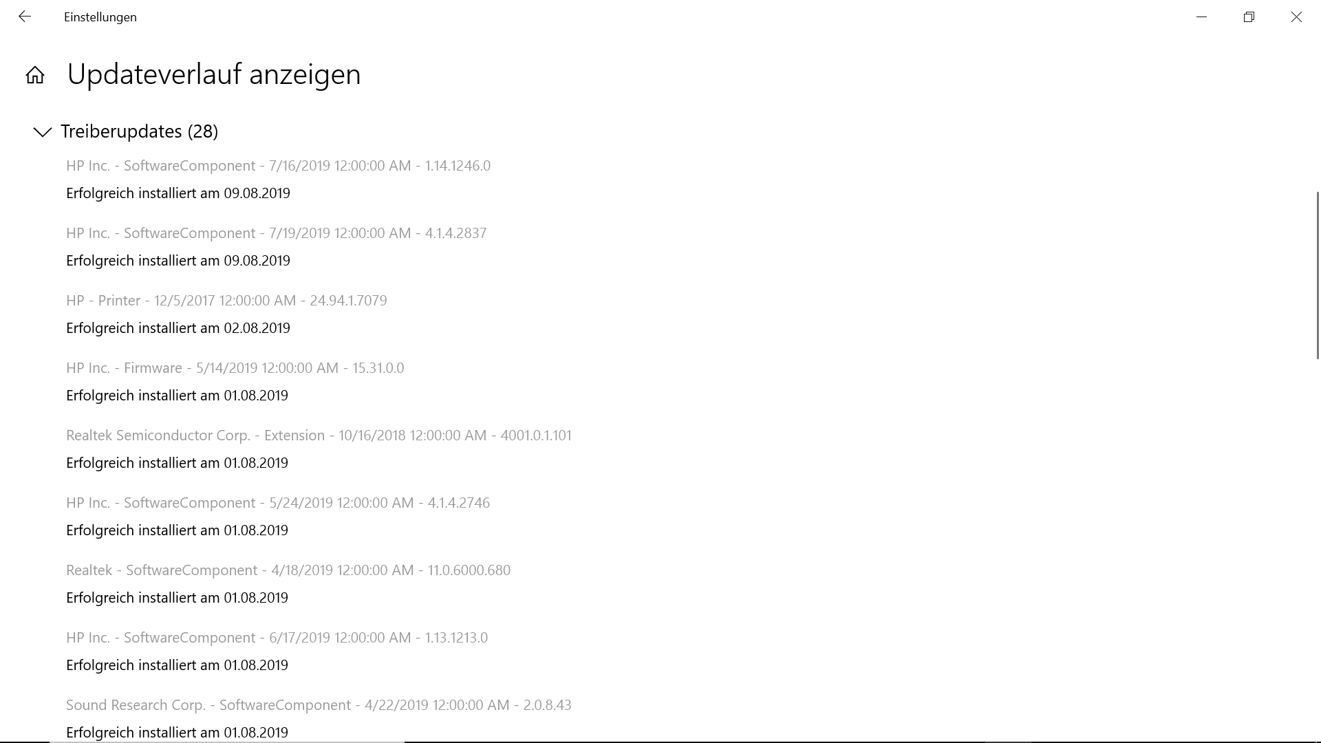

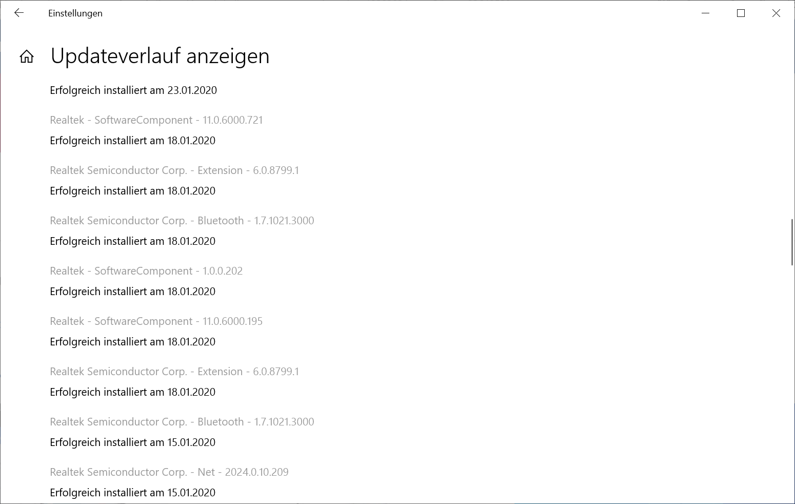

Wenn ich jetzt in meinen Gerätemanager schaue und er zeigt keine unbekannten Geräte. Sollte ich dennoch mal einen Blick auf die Herstellerseite werfen, oder ist das in dem Fall unnötig?
Bei einem Laptop macht es doch nichts wenn ein Treiber mal etwas älter ist.
Wenn man keine ? ! Zeichen im Gerätemananger hat, dann holt sich Windows Update auch irgendwann mal wieder einen neuen Treiber.
Mir geht das Realtek Treiber update schon auf den Sack was andauernd kommt.
Von HP kommt auch immer mal was über Windows update.
Bevor ich mir den Laptop selbst zerstöre mit Treiber Updates die nicht richtig sind lasse ich das Windows Update machen.
5 Jahre Windows 10 und nie Probleme.
