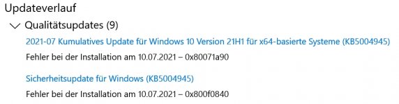

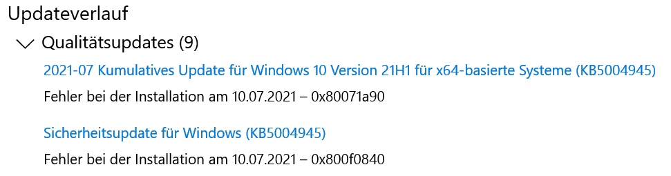

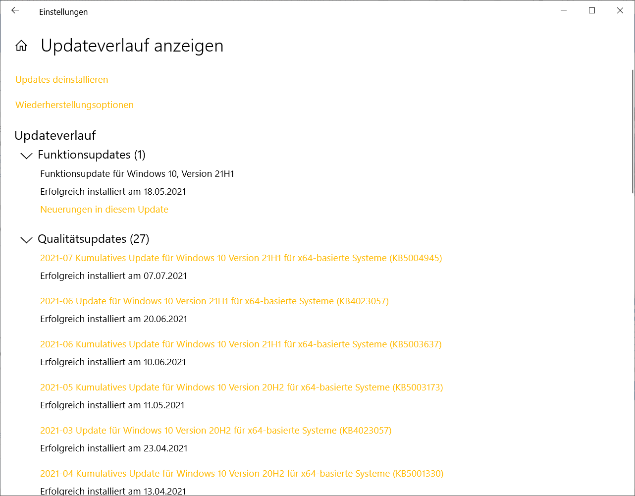

Hi Leute! Dieses Update läßt sich einfach nicht installieren....:(
Fehlermeldung habe ich angehängt, bitte Euch um Hilfe!!

Ja, Danke! Der Fehler 0x800f0840 taucht wohl ausschliesslich bei mir auf....?!
Es kommt ja vorher schon ein anderer Fehlercode
Genau nach diesem Fehlversuch, das Update manuell zu installieren, habe ich mich an's Forum gewandt!!
Ich sags ungern nochmal, ich habe gegoogelt und alles ausprobiert was Tante Google so angeboten hat....
AVG aus, im abgesicherten Modus installieren, Versuch das letzte Update zu deinstallieren (negativ), was gäbs noch? Ich bin gefrustet ohne Ende, bei Win7 habe ich solch ein Theater niemals mitmachen müssen, aber ich brauchs nun mal zum arbeiten... :grr::confused_alt::evillol:
