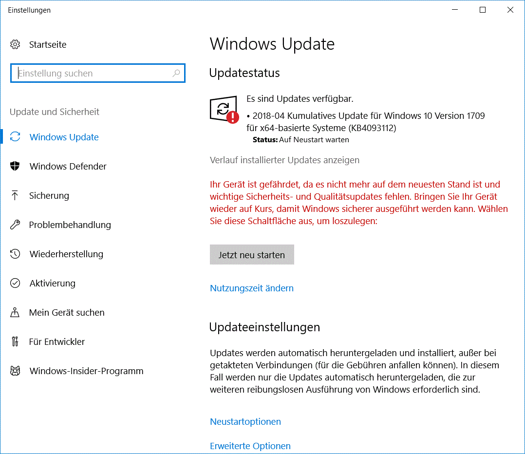

Liebes Forum,
mal wieder ein WIndows 10 - "Problem".
In den letzten Tagen wird mir immer folgende Info angezeigt:
Anscheinend kann Windows 10 irgendein Update nicht beenden.
Jetzt ist die Frage, ob das nicht weiter zu beachten ist, oder ob man etwas tun sollte.
Ein Neustart, wie vorgeschlagen, ändert nichts.
besten Dank
Ja, entweder von Hand installieren oder einfach warten. Meistens funktionierts dann doch irgendwann oder wird in Kombination mit anderen Updates installiert.
Je nachdem, ob in dem Update gerade Sicherheitslücken geschlossen wurden, ist Warten natürlich ungünstig bzw. keine Option.
Lg
es hat immer noch nicht funktioniert...
sollte ich es nun besser versuchen selbst zu installieren?
werde es jetzt mal selbst runterladen und versuchen zu installieren....

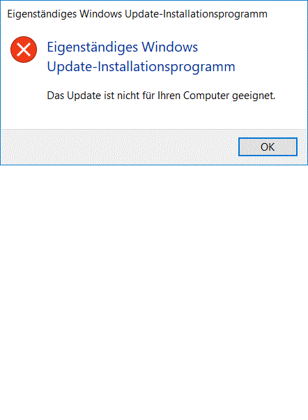

Beim Versuch des Update-Installierens wird mir folgendes angezeigt:
ich habe die richtige Version (64 bit) heruntergeladen...

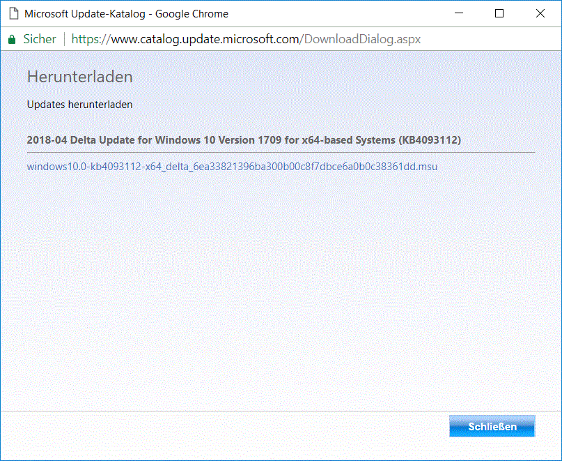

737 Megabyte groß ? Wenn mal dann Powershell starten und : winver eingeben , welches Build hast du ?
16299.192
das runtergeladene Update ist 1,1 GB gross...
Das muß das falsche gewesen sein. Guck mal da.
ok... (ich dachte das "aktuellste")
versuche jetzt das vorletzte....
alles klar... wer lesen kann ist klar im Vorteil :)
Jetzt hat es anscheinend geklappt!
Danke für den Support!!!
Du solltest bei solchen Problemen nicht die Delta Updates aus dem Update Catalog herunterladen, sondern die extra aufgeführten kumulativen Updates nehmen. Denn die Delta Updates sind die Versionen, die allein die zu ändernden Dateien enthalten und genau das könnte hier das Problem sein, wenn vorangegangene Updates fehlen oder auch schon nicht installiert werden konnten. Die kumulativen Updates enthalten immer alle zugehörigen Dateien. Windows Update läd immer die Delta Updates und sagt dazu auch "kumulatives Update", deshalb siehst Du den Unterschied auf dem Rechner nicht.
