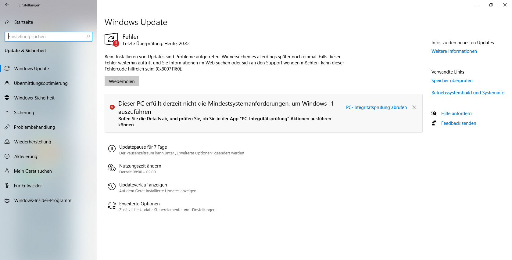

seit ein paar Wochen hat mein Computer Probleme die Update zu installieren.
Die Updates selber werden gefunden aber kurz vor Ende der Installation wird abgebrochen.
Den Update Service hatte ich per cmd schon gestoppt und den Ordnerinhalt C/Windows/SoftwareDistribution gelöscht. Auch diverse Neustarts.
hat jemand noch eine Idee?
Ich will doch nicht Windows 11, der Fehler ist schon bei kumulativen Updates.
Es lassen sich aktuell einfach gar keine Updates installieren.

Okay, hatte den Warnhinweis mit dem Fehler oben verbunden (blödes Design von MS)
Dann wie gedacht ein Inplace Upgrade am besten. Sollte alles erhalten bleiben.
Ich habe jetzt das Windows 21 H2 nochmal mit dem ISO installiert. Einfach ISO runterladen und im laufenden System ausführen und Installation durchlaufen lassen. Dabei alle Daten und Programme übernehmen.
Windows Update scheint wieder zu funktionieren.
