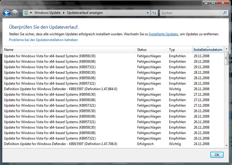

Ich habe auf meinem 64bit Vista Ultimate seit ein paar tagen ein problem, dass sich die letzten 3 updates nicht installieren lassen. Auf meinem 32bit Vista Business hats super und fehler frei geklappt, und wie man auf meinem screenshot sieht scheinen auch nur die 3 updates davon betroffen zu sein.
Kennt einer von euch das problem, oder weiß wer wie man es beheben kann?

also ich kenn das problem nur von OEM-rechnern. mien vater hat ein von HP, da gehen auch keine updates zu laden. is das windows eventuell von nem OEM rechner?
ähm ne knolle, der laptop ist von dell (somit eigentlich OEM) da funktionierts.
der große auf dem ich das problem habe ist von mir selbst zusammengebaut, somit kein oem ;)
Ich werds mal mit selbst installieren versuchen
*edit: hat nicht geklappt :/
