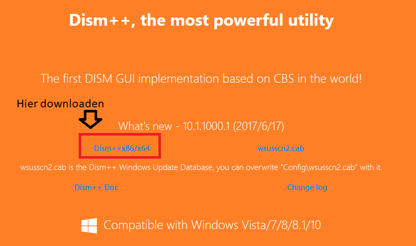

Dann versuch mal Dism++
Anleitung für Updates
