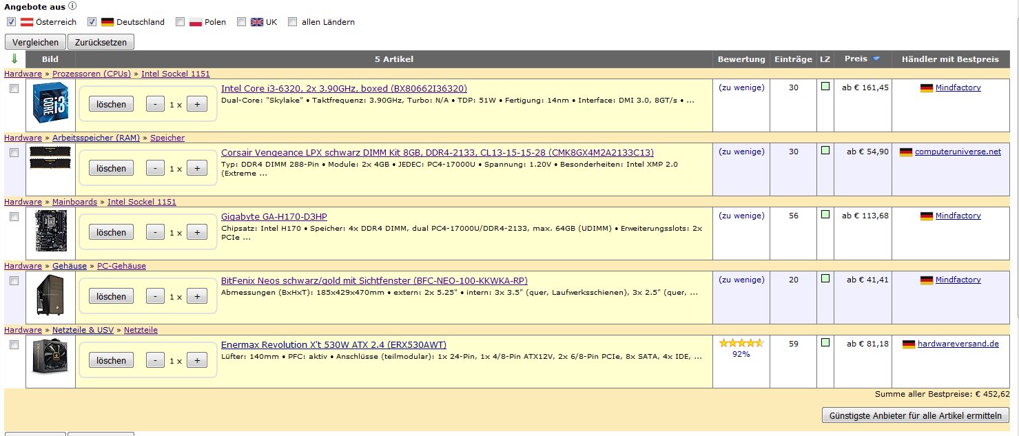

Moin,
möchte meinen Rechner günstig aufrüsten, momentan siehts finanziell nicht so gut aus, daher stehen nur 450€ zur Verfügung. Hätte gerne eine solide Basis, auf deren Grundlage ich in 1-2 Jahren nochmals upgraden kann.
Folgendes habe ich noch hier:
AMD FX-4170
Macho HR-02
970A-DS3
8GB 1600 MHz Mushkin Blackline LV
Powercolor 7850 PCS+ mit 2GB
Cougar A450
Was kriegt man dafür noch, bzw. kann ich davon etwas weiterverwenden?
Ich würde die 7850 PCS+ noch ein wenig weiterverwenden wollen, ich spiele momentan nur Games, die mit AMD CPUs nicht gut laufen zB Mechwarrior Online. Wichtig ist eine Intel-CPU. SSD kann man auch jederzeit nachrüsten, ist erstmal nicht so wichtig.
Vorschläge? Meine Idee siehe Anhang. Bei dem i3 bin ich mir nicht sicher, ob sich nicht evtl. der i5-6400 eher lohnt, da dieser mit 2,7 GHz recht niedrig getaktet ist.
PS: Laufwerke, Festplatten natürlich auch noch vorhanden.

Dann könntest du deinen RAM auch gleich weiterverwenden. Altes Gehäuse würde ich auch behalten.
Also Z97 Board und 4690k, das reicht
