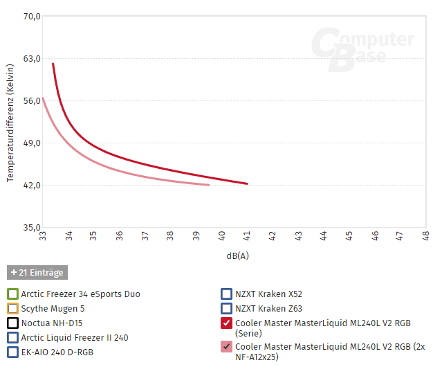

Vom gesparten Geld würde ich den Kühler entweder durch bessere Lüfter verbessern oder direkt in einen anderen investieren:
Quelle: KLICK
