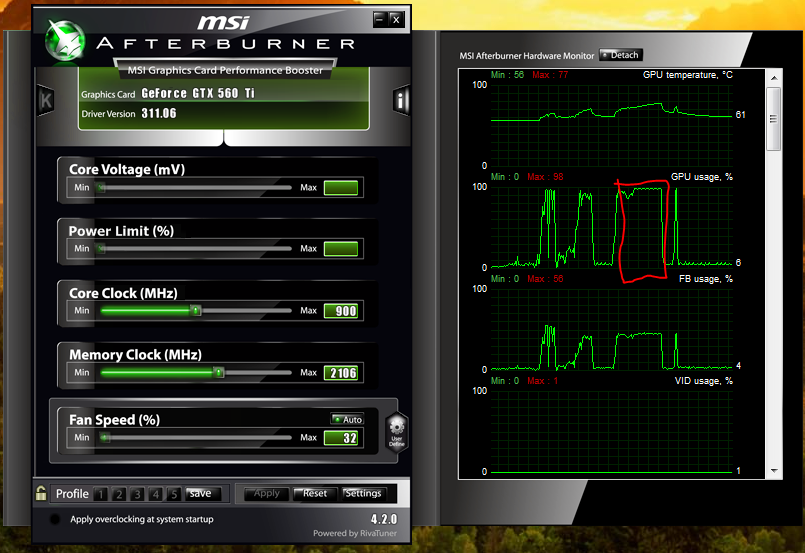

Du könntest ja erstmal mit dem Afterburner nachsehen was limitiert.
Denke aber auch wird die Graka sein.

Jop, die graka dürfte der Flaschenhals sein. 1gb Speicher sind heutzutage schon arg knapp.
Im rot eingefärbten Bereich hab ich mal ganz kurz ein Rennen in Project Cars gestartet.
Ist in Afterburner sonst noch ein Wert interessant?

Klar, vor allem der VRAM-Verbrauch und der Wert der CPU-Belastung. Kannst du dir die Statistikenm mit einem Klick ("OSD ingame" etc.) direkt im Spiel anzeigen lassen!
Danke für den Tipp, das Tool ist ja mal genial :)
Frames sind noch relativ stabil im Spiel, Project Cars dürfte tatsächlich hier etwas CPU-lastig sein, zumindest ist die hier immer so zwischen 80 und 90%... gefällt mir gar nicht. Ich glaub ich werd' erst nochmal Starcraft 2 anwerfen, muss aber noch warten bis das 16GB-Update fertig heruntergeladen ist :D

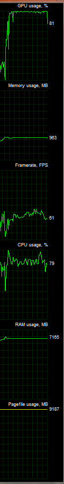

So, bei Starcraft hab ich jetzt mit den empfohlenen Einstellungen (einiges auf Hoch, weniges auf Mittel) so zw 70 und 100 Frames, jedoch ist die GPU-Memory-Usage durchgängig auf 100%. CPU tümpelt so um 50% herum. GPU-usage ist so gut 80%, nur manchmal gehts in Richtung 100% rauf. Nur siehts halt optisch nicht wirklich so gut aus mMn.
