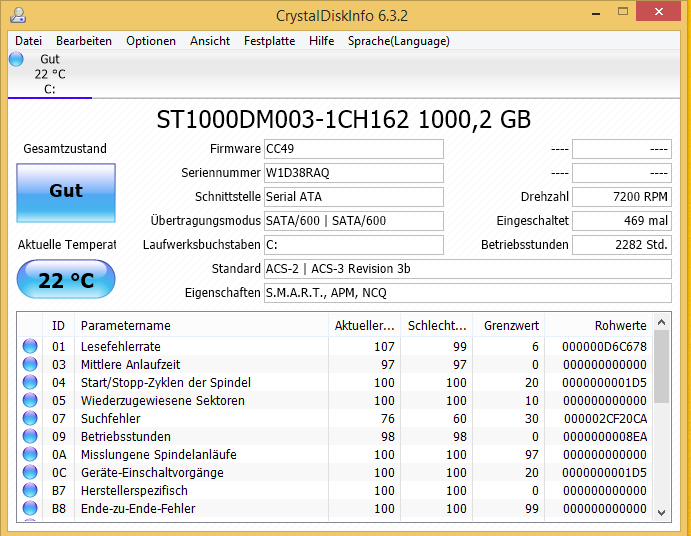

Crystaldiscinfo von der HDD machen.
SSD rein (wird das LOL Problem nur lösen, wenn die HDD einen Treffer hat)
GPU würde ich warten, denn gerade bei LOL lohnt es nicht 300-400 Euro in eine neue GPU zu investieren, da du ja im Endeffekt eine r9 280 drin hast (eben bevor sie um gelabelt wurden)

So im Anhang einmal das Bild von Crystal DiskInfo. Sieht ja noch ganz "gut" aus, also wird sich die SSD zum spielen lohnen oder eher nicht?

Es gibt Spiele bei denen eine SSD die Ladezeiten verkürzt. Im Spiel selbst gibt es quasi keine Verbesserungen, aufjedenfall nicht bei LoL. Das Problem liegt definitiv woanders.
