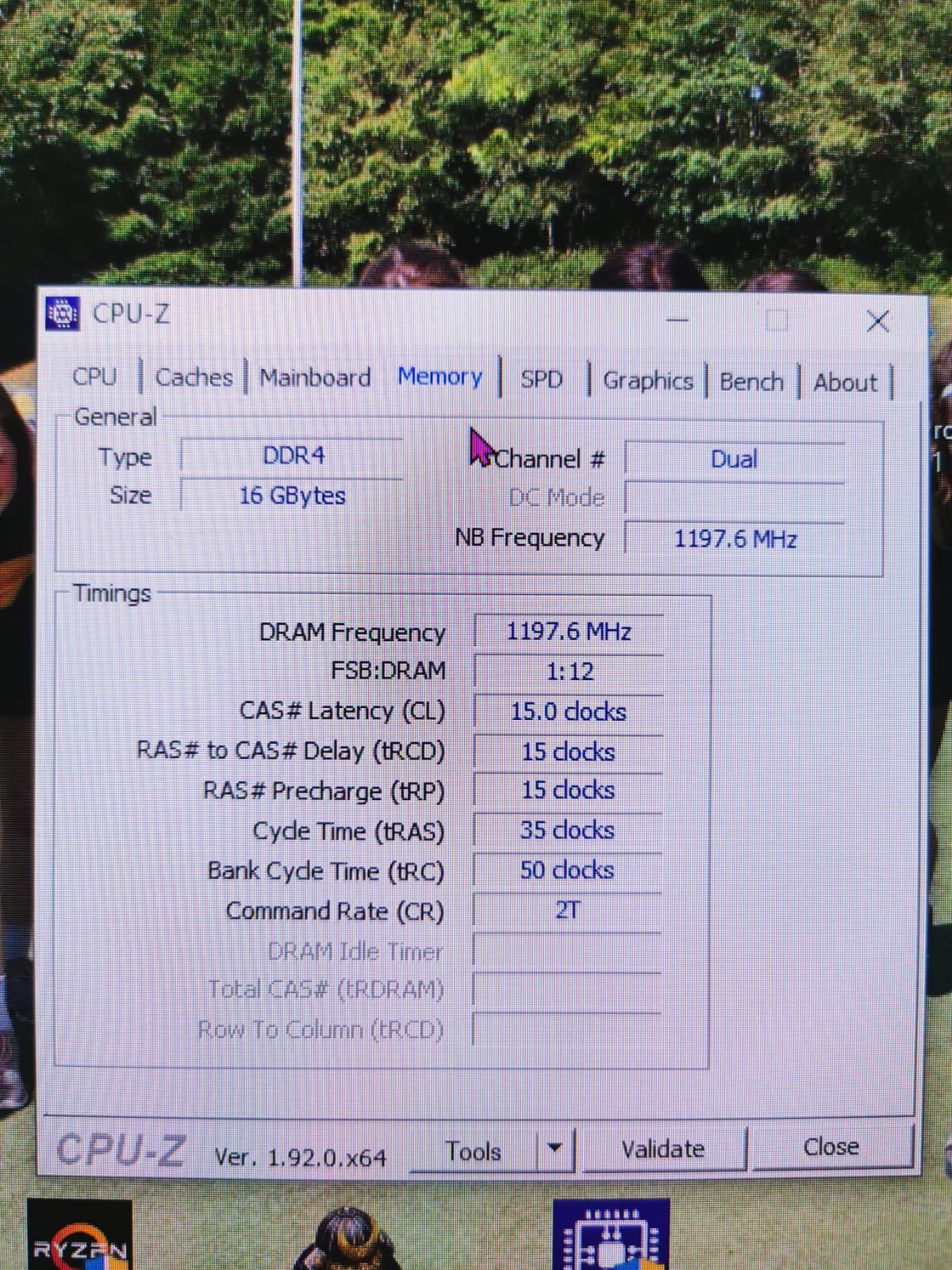

Ist das so alles Korrekt also Stabil läuft der, ist aber der 2200G noch eingebaut. Mit XMP Profil 1 Alles Auto außer Command Rate habe ich nun auf 1 gestellt war vorher schon auf 2 von Auto her. Mich wundert das SingelChannel.
CR lieber wieder auf 2, das ist weniger aggressiv.
Speicher muss in die beiden helleren Slots, dann hast Du auch DC.

So habs jetzt. Meinst du es könnte daran geliegen haben das er auf Singel war, deswegen abgeschmiert ist als ich den neuen CPU eingebaut habe ? Laut Board würde sosnt der 2600 gehen, der 1600AF ist ja eigentlich ein 2600 nur mit bischen weniger power. Oder sollte ich lieber ne Radeon 580 holen oder lieber einen Moment warten bis die neuen AMD und Nvidea Karten kommen, ich find es ist immer schwer den richtigen Zeitpunkt zu treffen.
Kann gut sein. Manche Boards sind da etwas empfindlich, was die Bestückung angeht.

So tut mir leid für die sehr später Rückmeldung, ich hatte nicht mehr soviel Zeit gehabt zum testen. Was ich nun herausgestellt hat für mich ist wohl, das dass Mainbaord einfach mist, ich musste damals ein günstiges Kaufen und das macht wohl einfach den höhren Takt des AB wohl nicht ab. Ich habe den CPU zurück geschickt, und werde wohl erst mal ein neues Board holen und dann vlt einen neuen CPU und im Anschluß ne neue Graka.
