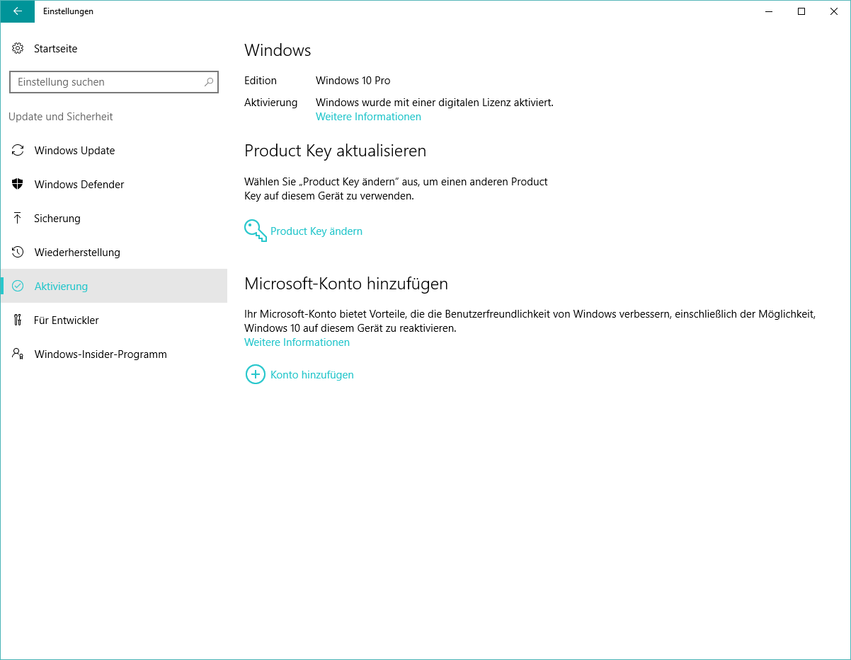

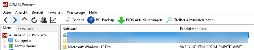

Es gibt keinen (neuen) Windows 10 Key, wenn man von Windows 7/ 8.x aus upgradet oder aber bei Installation von Windows 10 unter Nutzung eines Windows 7/ 8.x Keys zur Aktivierung benutzt. Der in Windows 10 angezeigte Key ist ein Platzhalter und wird mit einem Generic-Key gefüllt. Aktiviert wird via digitaler Berechtigung = Hashwert aus verbauter Hardware und dem eingesetzt Produc-Key zur Aktivierung.
Den dort angezeigten/ ausgelesenen Key findest du zig Millionenfach im Internet, weil Generic-Key.
Ah.. Okay, vielen Dank für die Aufklärung. Dann hatte ich das mal irgendwo falsch verstanden. Ich ging davon aus, dass der 5x5 Zeichen Produkt Key wie ein Windows Key funktioniert :D Dann vergesst, was ich gesagt habe.
