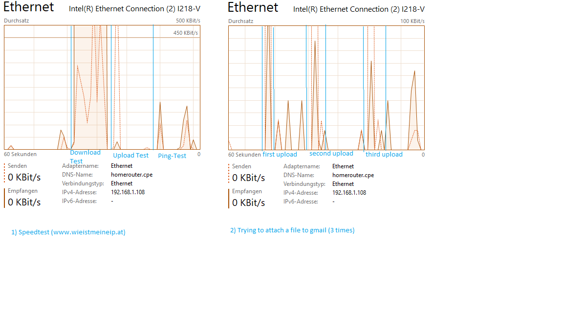

Hier ist noch ein Bild über die Ethernet Leistung (via Taskmanager) bei zwei Upload Tests.
Man sieht immer deutlich dass der Upload für eine Sekunde auf ~3mbit/s steigt danach aber sofort auf 0 abfällt. Das Anhängen von Daten bei Emails bricht immer nach ~einer Sekunde ab, wenn diese über ~200kb groß sind.
Übrigens dieses Bild konnte ich nur uploaden weil es klein genug war (unter 200kb), und bei kleinen Daten der Upload anscheinend funktioniert
