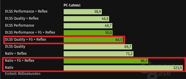

ElliotAlderson schrieb:
Deshalb versteh ich nicht, wieso man sich so auf die Latenz festnagelt, denn die ist nativ fast immer schlechter als mit FG.
FALSCH.
Und du lieferst den Beweis warum es FALSCH ist sogar mit.
Nativ + Reflex = 71ms
Nativ + Reflex + FG = 86ms
Framegeneration erhoeht die Latenz. Egal ob bei Nativ oder DLSS.
Wer das nicht versteht, versteht schon Grundlagen nicht ....
Das wiederlegt doch der Screenshot den du selbst gepostet hast??
Nativ+Reflex hat 71,2 ms Latency und Nativ+FG+Reflex hat 86,3 ms.
Und das gleiche mit DLSS Quality + Reflex ....ohne FG 46,5 und mit FG 60,5 ms.
Also ich sehe da einen deutlichen Anstieg der latency wenn FG aktiviert wird.
Du darfst halt nicht FG mit Reflex, mit Werten ohne Reflex vergleichen....warum sollte jemand dem die Latenz wichtig ist, nativ auf Reflex verzichten, es dann aber mit FG nutzen?

1776 schrieb:
FALSCH.
Nativ ist Nativ, Nativ + Reflex ist nicht nativ und DLSS + FG ist besser als Nativ + Reflex. Davon ab hast du die Option Nativ + Reflex oft gar nicht, sondern nur Nativ oder FG + Reflex.
Nativ ist übrigens das, was wir Jahrzehnte gezockt haben, als es noch kein Reflex gab und damals war die Latenzthematik nicht ansatzweise so groß wie heute. Ich kann mich an niemanden erinnern, der sich damals aktiv über die Latenz bei Spielen beschwert hat.
Und wieso blendet ihr alle nativ mit 120 ms aus? Selektive Wahrnehmung?

@1776 Ihr redet von nativ, ich gehe auf nativ ein und dann kommt "aber nativ + reflex ist besser", ja, aber davon war anfangs nicht die Rede und früher haben wir auch ohne Reflex gezockt. Waren die Spiele in der Vergangenheit alle unspielbar? Irgendwie nicht. Komisch...
Nativ ist ohne DLSS, Reflex und co. und wenn man was anderes meint, sollte man das auch klar sagen und sich hinterher nicht zurechtdrehen und anderen unterstellen hier wen verarschen zu wollen. Ist nicht mein Problem, wenn einige sich nicht gescheit ausdrücken können.
Reflex ändert nichts daran, wie die Frames berechnet werden. Nativ und Nativ+Reflex sind die gleichen nativen Frames.
DLSS ändert die Optik der Frames...mal positiv mal negativ.
Und FG fügt Frames dazwischen ein die in der Optik mehr oder weniger an die echten Frames herankommen.
Und warum blendest du meine Begründung dazu aus?
Hast du dafür Beispiele? Ich wüsste jetzt kein Spiel, wo die Reflex Option nur funktioniert, wenn man vorher FG aktiviert.
Das sind ja zwei unterschiedliche Dinge.
Du versuchst hier eine A oder B Entscheidung zwischen Nativ oder FG+Reflex zu konstruieren....obwohl diese Entscheidung gar nicht auf A und B begrenzt ist.
Ich kann meine Basis FPS mit upscaling steigern(mehr FPS+weniger Latenz) und zusätzlich die Latenz der Render queue durch Reflex reduzieren.
Oder nur Reflex nutzen, wenn mir das Bild mit upscaling nicht gefallen sollte.
Oder ich kann dann noch FG oben drauf packen und verschlechtere die Latenz, im Tausch gegen zusätzliche Frames.
Viele viele Optionen...aber in keiner verbessert FG die Latenz....mehr Basis FPS und Reflex verbessern die Latenz.

1776 schrieb:
FALSCH.
Was bringt dir eine etwas niedrigere Latenz, wenn die Bilder nicht flüssig sind?
Weder das eine noch das andere ist der Weisheit letzter Schluss und in den meisten Spielen wird Reflex erst aktiv, wenn FG eingeschaltet wird, insofern gibt es keine Wahl.
Gegenüber der üblichen Bilddarstellung nicht, keineswegs.
Wie hat man nur all die Jahre ohne Reflex spielen können, das muss ja ein grausiges Input-Lag Problem gewesen sein. ;)
Reine Polemik, mehr nicht.
Die Diskussion hatte ich vor ein paar Tagen erst:
https://www.computerbase.de/forum/t...0-ti-und-5070-im-detail.2224967/post-30158796
Kontext war Latenz in dieser Diskussion.
Indiana Jones, Black Myth Wukong, STAR WARS Jedi: Survivor.
Es gibt einige. Meistens kannst du es nur manuell auswählen, wenn das Spiel nur Reflex hat(te) oder ein competitver Shooter ist.
Und hier heißt es dann Nativ ohne Reflex vs FG mit Reflex. Kannst mir doch nicht erzählen, dass du auch hier zu ersterem greifst, wenn dir die Latenz so wichtig ist.
Nicht immer, aber nicht selten eben doch und Option B ist angeblich unspielbar, obwohl wir vor nicht all zu langer Zeit genau damit gespielt haben. Ist doch schwachsinn?!
