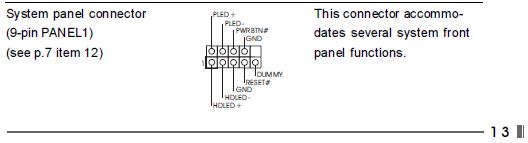

Ich habe hier einen kleinen Auszug, ganz rechts müsste es irgendwo sein, vielleicht weiß das jemand genau, wo diese beiden Pins sind.

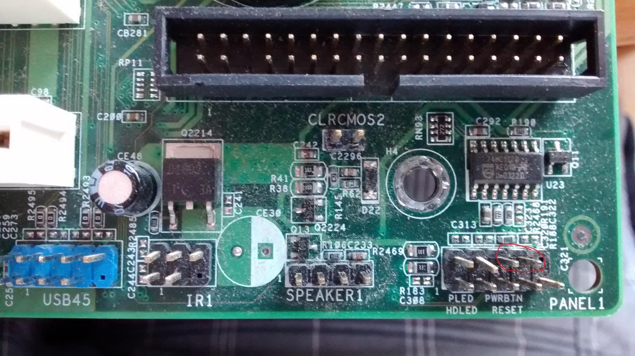

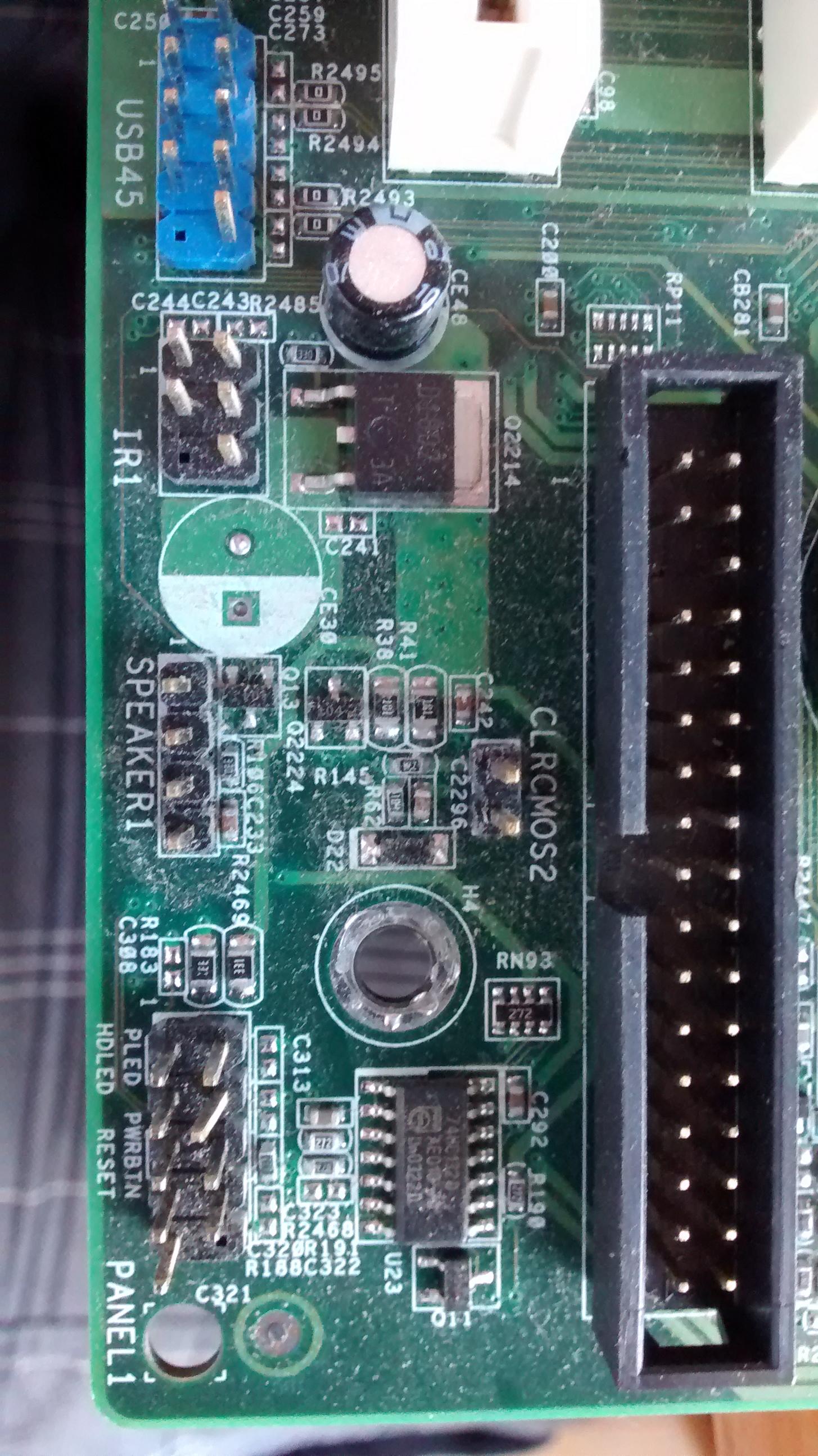

PWRBTN wird wohl für Power-Button stehen. Damit ist aber sicherlich die obere Reihe gemeint und nicht die Pins direkt neben der Beschriftung.
PWRBTN achso klingt logisch :D danke :) ich denke das System ist so erklär das obere Wort steht auch für die oberen beiden Pins der 4 eingeklammerten Pins.
Danke :)
Wenn ich mich net verguckt hab.
