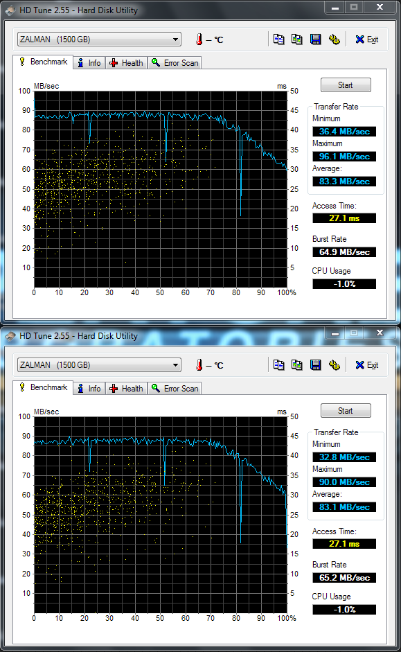

besser ists leider nicht:
zalman_2_x_7200-11_usb_3-0_new_fw-png.240485
unter: Advenced im Hauptfenster, unter Test configuration beide HDD's eintragen per Add Thread
