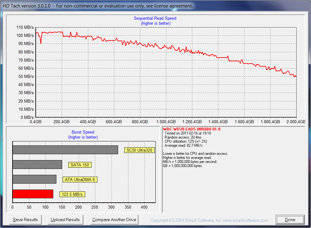

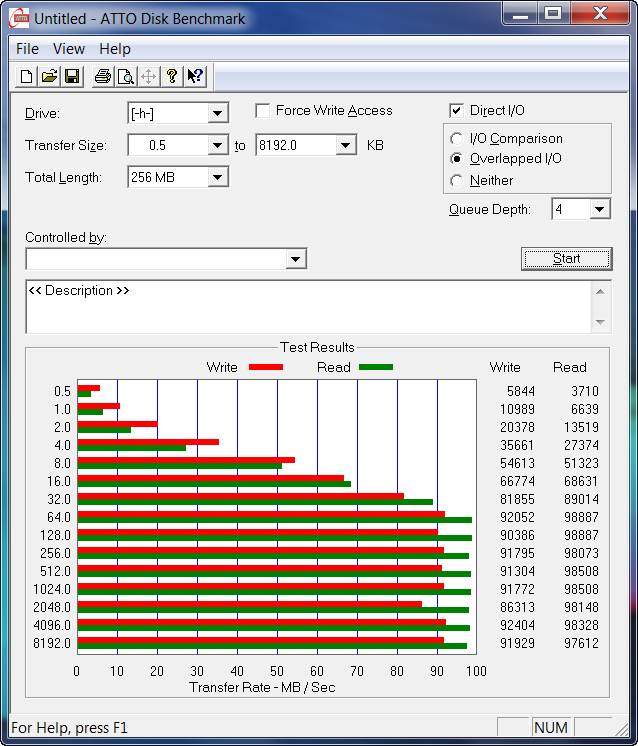

Ich hab meine beiden Rechner hier mit USB 3.0 nachgerüstet:
http://geizhals.at/deutschland/a503342.html
2 Stück jeweils reingesteckt, die Treiber CD garnicht beachtet, die neusten Treiber von Asrock runtergeladen und installiert. Fertig.
Keine Probleme beim Booten und auch sonst garnix was irgendwie abnormal wäre. Die Dinger funktionieren wie jegliche anderen USB Ports auch und bieten mehr Bandbreite als ich derzeit irgendwie ausnutzen könnte.
