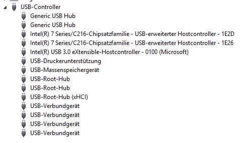

Wie sieht es im Gerätemanager denn aus?

@mugam: Ich verwende beide, die am Panel, aber auch die internen. Alle funktionieren nicht. Die Festplatten werden lediglich via "USB 2.0" erkannt.

Wenn man Windows 8 installiert ist es zu 99% notwendig ein Firmware Update am USB Chip und im BIOS durchzuführen, um genau solche Probleme zu vermeiden.
GGfs. sollte die Intel ME Firmware aktualisiert werden, denn erst seit kurzem wird Windows 8.1 durch die Firmware dort unterstützt.
Ja dann werde ich mal ein BIOS Update durchführen...
Danke
