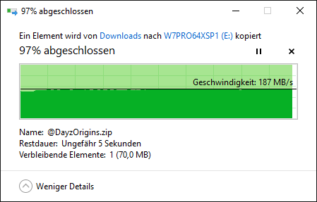

Wie schon die vorredner gesagt haben, kommt es auf die Dateigröße an. Ich hab den SanDisk Extreme welcher 'bis zu 245MB/Sek. Lesegeschwindigkeit und bis zu 190MB/Sek. Schreibgeschwindigkeit' hat und ich erreiche auf USB 3.0 beim schreiben Konstant ~190MB/s.
Hier ein beispiel: 2,6GB große Datei in paar Sec Kopiert :D
