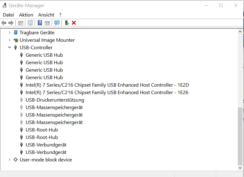

Das ist alles an USB im Gerätemanager...
Hi,
Loesche mal die zwei USB-Root-Hub unten im Bild sowie die die beiden Intel-Dinger weg. Sowie die ausgegrauten 4 Geraete.
Dann die Kiste neu starten.
BFF
Reaktionen: navi.
Gesagt - getan. USB 3 funktioniert leider immer noch nicht...

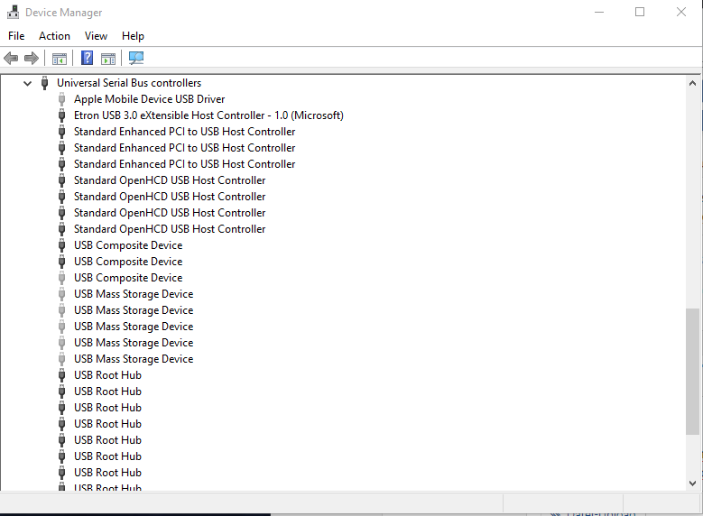

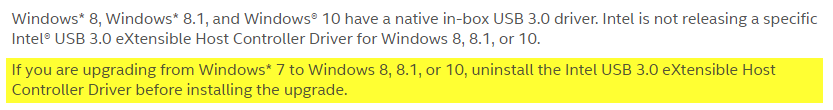

So nebenbei,
Hat das USB3 jemals funktioniert? Eventuell unter W7 und nach dem Upgrade nicht mehr?
Ich bin mittlerweile am glauben, dass es die Treiber sind fuer den "USB 3.0 eXtensible Host Controller". Berichte gibt es dazu einige.
Bild ist von Intel.
BFF
