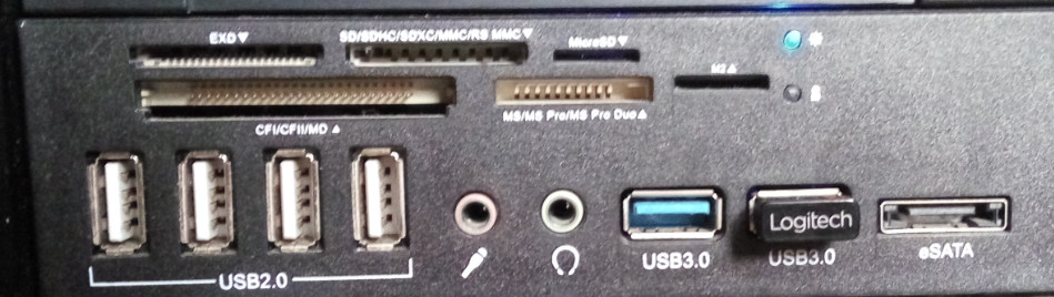

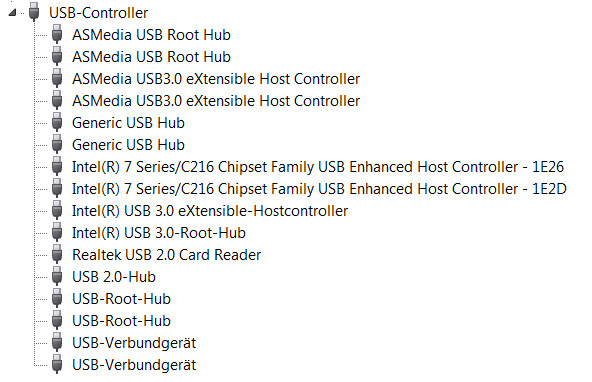

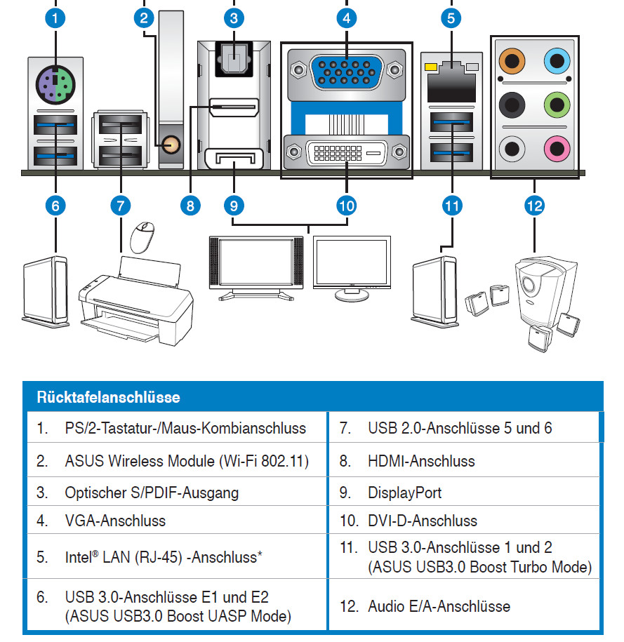

Beide hintere USB3 Ports (Bild, Anschluss Nr 6.) funktionieren überhaupt nicht mehr. Es werden dort keine Geräte erkannt. Ich habe 3 verschiedene Sticks ausprobiert, USB 3 externe SSD ausprobiert. Es geht nichts... (auch kein Ton beim reinstecken ist hörbar).
Ich habe alle mögliche USB3 Treiber auch die an der Asus Mainboard Seite angegebene Treiber ausprobiert. Leider ohne Erfolg.
Vorher haben die Port einwandfrei funktioniert.
Hardware Fehler kann ich ausschliessen. Hier habe ich eine andere Festplatte mit Win 10 eingesteckt und siehe, beide USB3 Ports funktionieren OK.

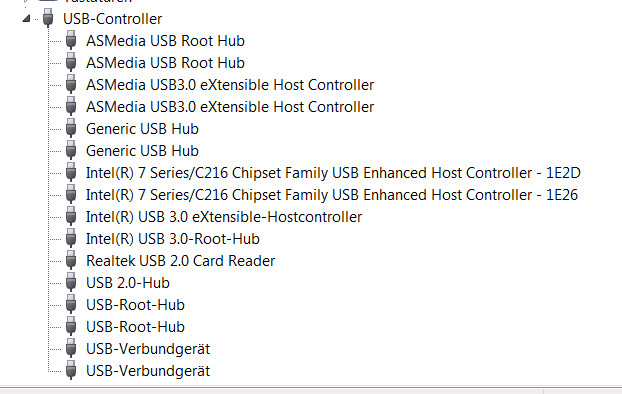

Treiber untersuchen. Windows 7 braucht extra Treiber für USB 3.0, also in den Gerätemanager schauen was installiert ist.
Das ist mir bewusst, dass Win7 extra Treiber benötigt. Die Frage ist welcher wären die richtige?
Ich habe verschiedene ausprobiert, leider ohne Erfolg.

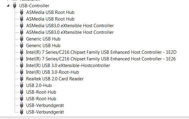

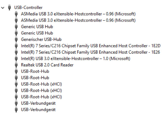

Ich finde die Idee nicht schlecht. Jedoch frage ich mich ob die Win10 Treiber auch bei Win7 funktionieren?
Dann die nächste Frage wäre dann noch welcher Treiber (siehe Bilder) müssten gelöscht bzw. Ausgetauscht, installiert werden?
Bild Links unten: win10 USB, Rechts: Win7 USB (Ports bei win10 funktionieren, bei Win7 leider nicht).

Das Bild links Win10 zeigt mir 16 Controller rechts Win7 aber 18 wovon du 2 x mehr ASmedia hast?
Nein weil sie nur auf Win10 ausgelegt sind

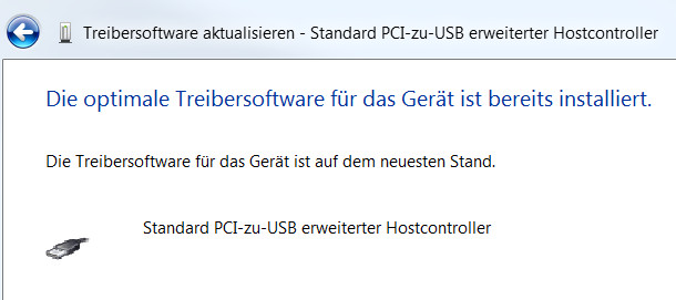

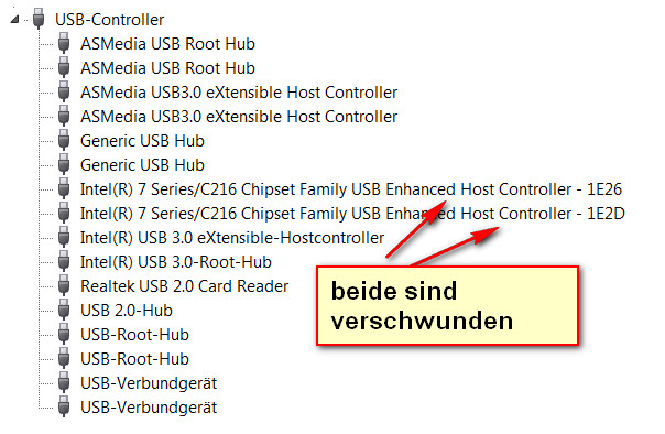

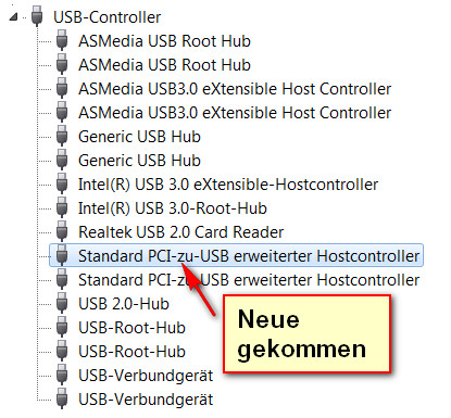

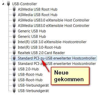

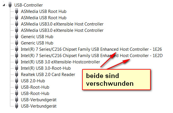

Was mir jetzt aufgefallen ist, dass ich versehentlich den Intel(R) 7 Series/c216 Chipset Family USB Enhanced Host Controller- 1E26 und den anderen Intel auch entfernt habe. (siehe Bilder). Jetzt habe ich stattdesen den "Standard PCI-zu-USB erweiterten Hostcontroller" neue erhalten.
Soll ich jetzt den Intel(R) 7 Series/c216 Chipset Family USB Enhanced Host Controller- 1E26 nachinstallieren?
Wenn ja wie? Wo finde ich bitte den? Wie heisst der ofizziel? Danke

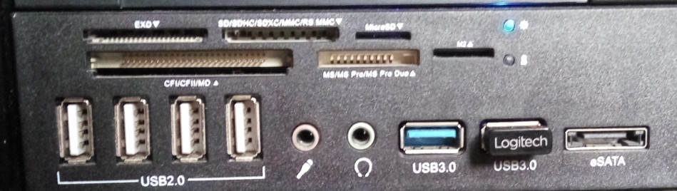

Rechtsklick Treibersoftware aktualisieren kann es sein das du ne USB3 Karte noch verbaut hast? ah laut Asus nicht okay installier auch nochmal Chipsatztreiber neu
Intel Chipsatz-Treiber 9.4.0.1027

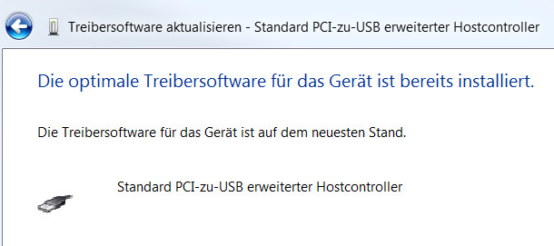

Nach der Treiber "Standard PCI-zu-USB erweiterten Hostcontroller" aktualiesierung erhalte ich Bild Links.
Ja ich habe eine USB3 Karte verbaut (siehe Bild) ich denke es ist der Card Reader von Realtek.

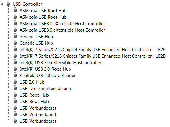

Intel Chipsatz-Treiber 9.4.0.1027 ist drauf.
Nun sieht das so aus:
Die beiden USB3 Ports gehen immer noch nicht. :freak:
Ich glaube ich werde nie wieder einen Asus Board kaufen!!!:mad::mad::mad:

Das liegt nicht am Board wohl eher am Cardreader PC aufmachen schauen wo die Kabeln angesteckt sind (PC vorher aus machen), wenn die Stecker ab hast merke dir wo sie dran waren PC einschalten hoch fahren und die USB3 Ports am Board testen. Funktionieren diese alle dann runter fahren Cardreader wieder anstecken Pc hochfahren und die anderen USB3 Ports testen...
@PsychoPC. :king: Erstmal herzlichen Dank für Deine Hilfe.
Ich werde so vorgehen wie Du beschrieben hast wenn ich mehr Zeit habe. Das ist bei diesen PC und den kleinen vielen USB Steckern von dem Cardreader mit viel Fummelei verbunden.
