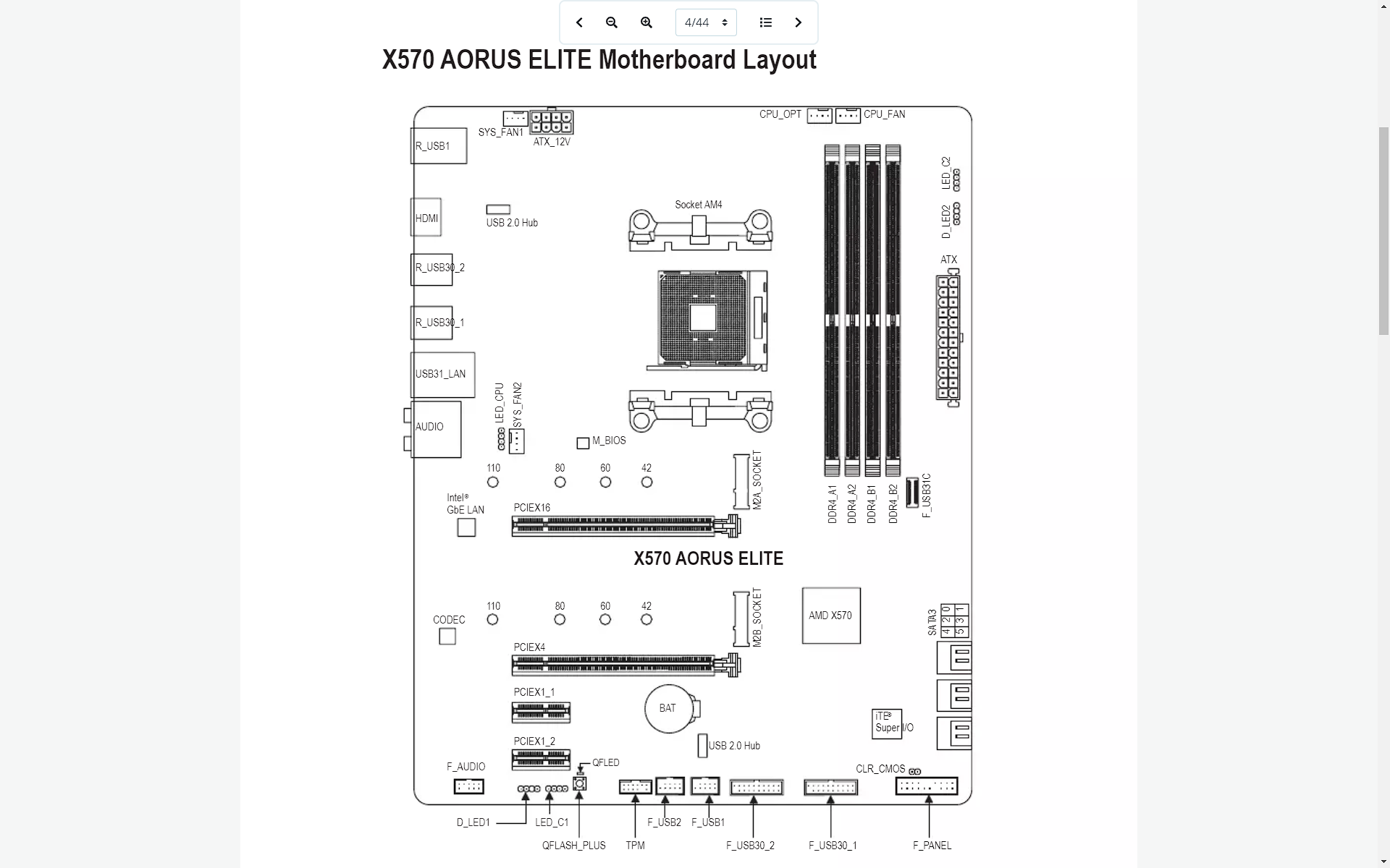

Bei der Board-Auswahl darauf achten, dass der USB-C A-Key Anschluss am äußersten rechten Rand ist. Ob mittig, oben oder unten hängt dann vom Gehäuse ab, beim R6 USB-C kommt das Kabel von oben, da ist mittig bis oben die beste Position dafür.
@Hzer: anbei das Layout des Gigabyte X570 AORUS ELITE mit Anschluss F_USB31C rechts vom DRAM Sockel. Kann man unter 200 EUR erstehen. Vielleicht eine Alternative. :)
