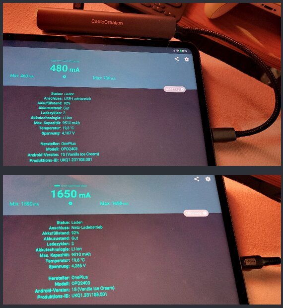

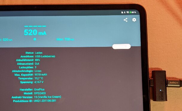

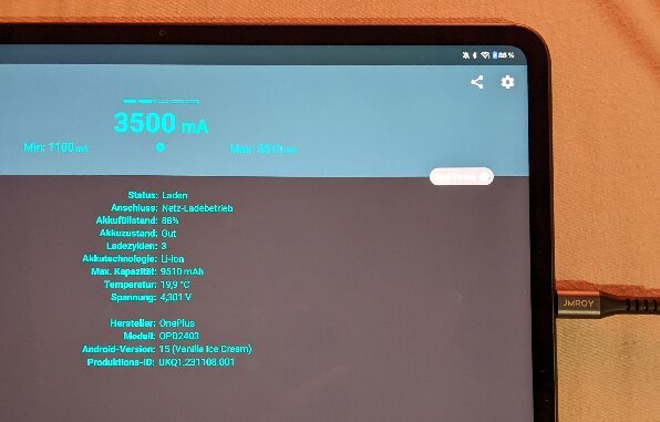

@HageBen Es kann ja PD (bis 25W), aber nur wenn man ein einzelnes USBc Kabel anschließt. Sobald man ein USBc hub mit PD in anschließt, funktioniert es aus kosmischen Gründen nicht mehr (kenne ich von keinem anderen Gerät). Antwort Oneplus: Bleibt so. Damit kann man es wie gesagt laden ODER ein Gerät anschließen, nicht beides. Siehe hier die beiden Fotos. Sobald man ein USBc hub mit pd in oder Y Kabel anschließt welches USB Data und PD splittet, schaltet das Tablet auf 5V 500mA um. Also ca 2W, was nicht mal ausreicht um das Tablet mit Strom zu betreiben.

@HageBen Es kann ja PD (bis 25W), aber nur wenn man ein einzelnes USBc Kabel anschließt. Sobald man ein USBc hub mit PD in anschließt, funktioniert es aus kosmischen Gründen nicht mehr. Antwort Oneplus: Bleibt so. Damit kann man es wie gesagt laden ODER ein Gerät anschließen, nicht beides. Siehe hier die beiden Fotos.
Das ist ein Produktmangel, denn verkehrsüblich ist etwas anderes.
Ich würde allerdings vor dem Eskalieren erst mal den USB-Hub und das USB-Netzteil austauschen. Nicht dass da dein Chinaböller aus irgendwelchen Gründen das PD verkackt.
Reaktionen: CMDCake, 9t3ndo und dernettehans
Ich habe 5 Hubs und zich Ladegeräte und Kabel getestet. Darunter:
Hubs:
https://www.amazon.de/gp/product/B09C5MXBLN/
https://www.amazon.de/gp/product/B0CJCL2K8R/
https://www.amazon.de/Baseus-Adapter-Kartenleser-Docking-Station/dp/B0C9JKKL7N
https://www.amazon.de/AmazonBasics-...USB-C-Anschluss-Stromversorgung/dp/B08989MX5T
https://www.amazon.de/Klinke-Kopfhörer-Adapter-Laden-Schnellladung-USB-C-auf-3-5mm/dp/B09Y8XQFW8
weitere
Cables:
https://www.amazon.de/dp/B0BKSJTZCV
https://www.amazon.de/Anker-Nylon-iPhone-MacBook-Galaxy-Schwarz/dp/B088NMR44C
weitere 1m 60 bis 200w Kabel
PSU:
https://www.amazon.de/dp/B0BTHX5Q2N
https://www.amazon.de/dp/B0BQLGTCG3
https://www.amazon.de/Samsung-Schnellladegerät-25-Ep-TA800-Schwarz-Black/dp/B07TRP1GMV
https://www.amazon.de/UGREEN-Ladegerät-Netzteil-Charger-kompatibel/dp/B091TV6LWN
weitere PD PSU
Alle zeigen das selbe Bild. Antwort Oneplus Support dazu:
Leider bis auf Samsung alles samt und sonders Elektroschrott irgendwelcher China-"Marken". Und bei Apple und Samsung weiß man nie, ob's nicht doch eine Produktfälschung ist. (Ja, es gibt gefälschte Netzteile!). Da muss man erstmal sichergehen, dass das eigene Zeug richtig funktioniert, bevor man scharf schießt. Wenn dein Tablet 9 V PD mit 3 A möchte und dein Hub kann es nicht und liefert nur 15 oder 20 V, weil mit letzterem sind die meisten Laptops zufrieden, dann bleiben nur 5 V. So ohne weiteres weiß man auch nicht, was der Hub mit dem Netzteil aushandelt.
Ich würde USB PD mit Daten als verkehrsüblich ansehen und daher auch eine Mängelbeseitigung einfordern. Ansprechpartner ist erst mal zur Gewährleistung verpflichtete Händler. Entweder für den Hub oder für das Tablet.
Nein, ist Samsung original, der Link zu dem Händler dort war nur als Beispiel. Die anderen Marken sind auch keine China Böller, die Netzteile funktionieren alle so wie sie sollen mit allen anderen Handys und Tablets von mir, nur dem Oneplus Pad 2 nicht.
Die Hubs in der Liste sind auch alle hochwertig besonders das von StarTech.com. Wie du auf dem Bild siehst sind 5V auch kein Problem mit 5V 5A wenn nur die Ladegeräte direkt angeschlossen werden. Sieh dir die Bilder genau an, sobald ein Hub angeschlossen wird steht dort "USB Ladebetrieb" und nicht "Netz Ladebetrieb". Und der USB Ladebetrieb ist halt maximal 5V 500mA.
Dort sieht man nirgendwo 5 Volt und und 5 A gibt es regulär auch nicht, schon gar nicht durch das dünne Kabel.
Standard bei USB PD sind bis zu 3 A mit variabler Spannung. (Bei einem 25W-Netzteil dann mit 9 V.)
@wechseler Wie ich bereits sagte, läd es korrekt mit bis zu 25W an einem PSU. Besagte Hubs, Kabel und PSU funktionieren auch alle samt in sämtlichen Kombinationen mit meinen anderen Handys und Tablets.
