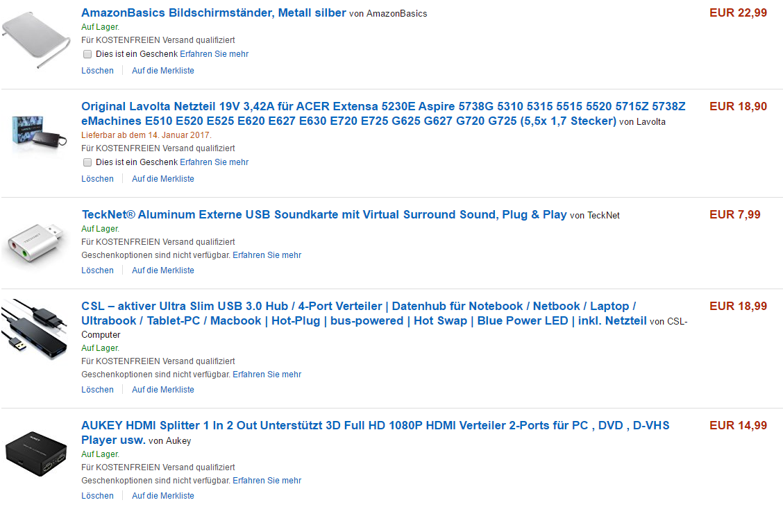

HDMI Splitter + USB Hub + externe Soundkarte
Dann müsste ich zwar immer noch etwas rumstecken, kann mir aber im Prinzip ja den ganzen Kabelsalat etwas eindämmen. Oder habt ihr vielleicht noch eine Idee?
Das wird wohl das günstigste sein.

Ich denke, das hier sollte eigentlich ganz gut funktionieren und ist für den Kaufpreis des Docks definitiv drin:
