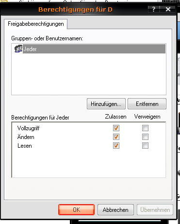

perny44 schrieb:ich hoffe, dass ist die gewünschte Option

Und das soll die Freigabe fürs externe USB Laufwerk D: sein, wo sind denn die Benutzerberechtigungen eingetragen und welche Benutzer sind da die darauf zugreifen können? Oder hast Du die einfache Datei und Druckerfreigabe benutzt, dann muss das Gastkonto aktiv sein.

Das Bild oben zeigt die Freigabeberechtigungen, wie sieht es mit den NFTS Berechtigungen aus?
