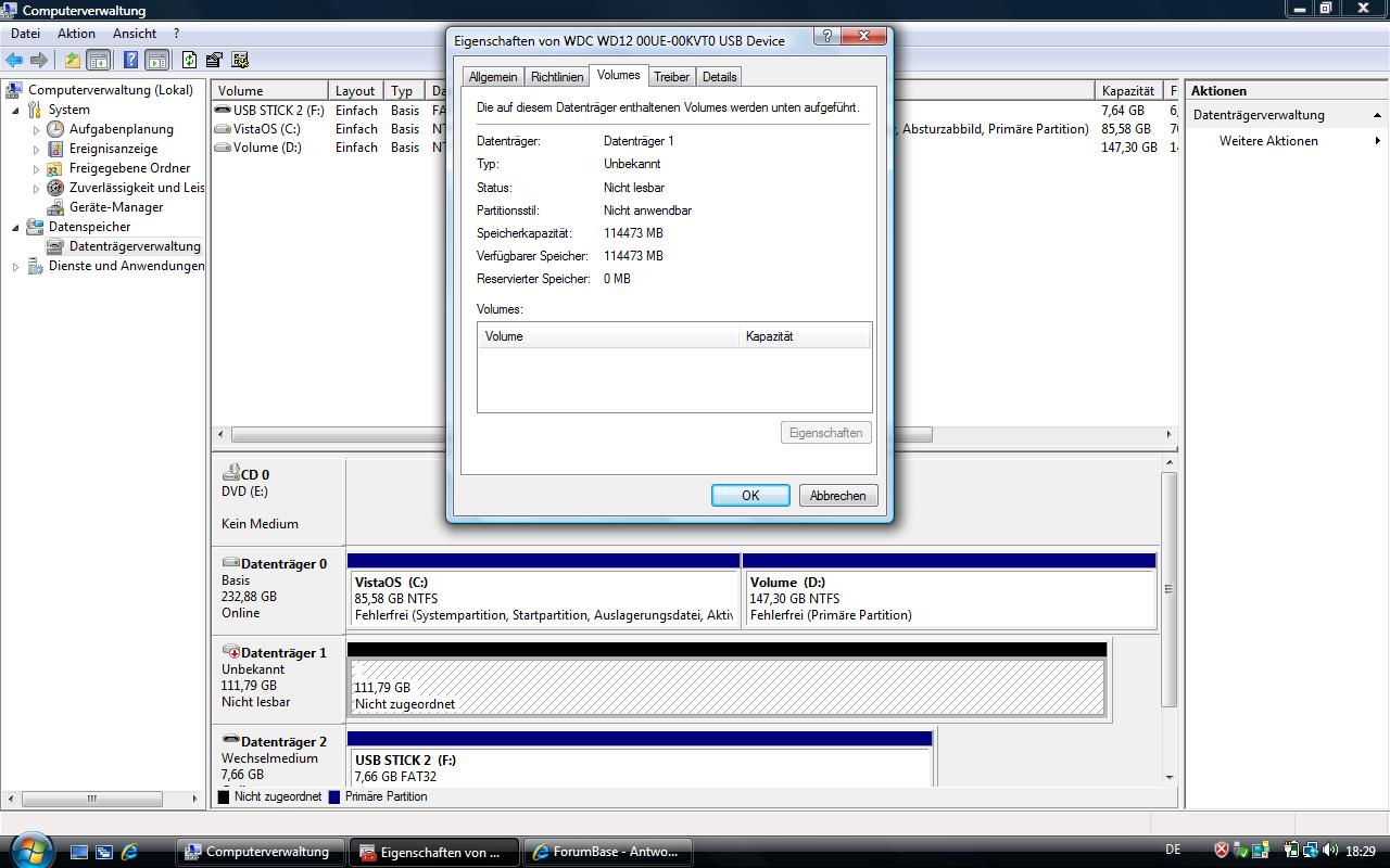

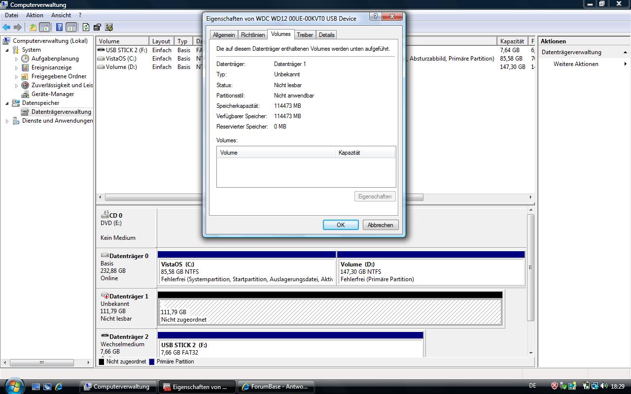

Hier ist ein Shoot von der Datenträgerverwaltung. Der Name der Platte (WDC WD12 00UE-00KVT0) wird auch erkannt.

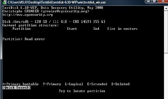

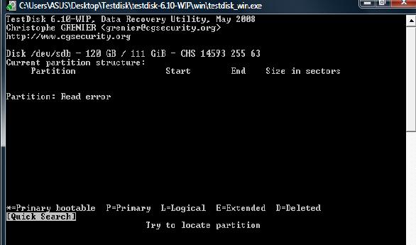

Und hier der erste Shoot von Testdrive...
Analyse läuft ... Ergebnisse folgen...

Die Analyse zieht sich hin ... Aber die eine Frage kann ich beantworten... read errors sind das Einzige was er bisher gefunden hat....

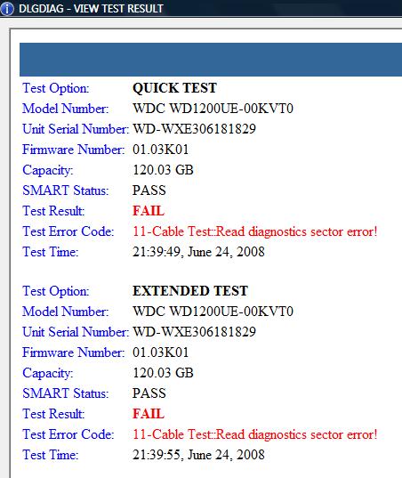

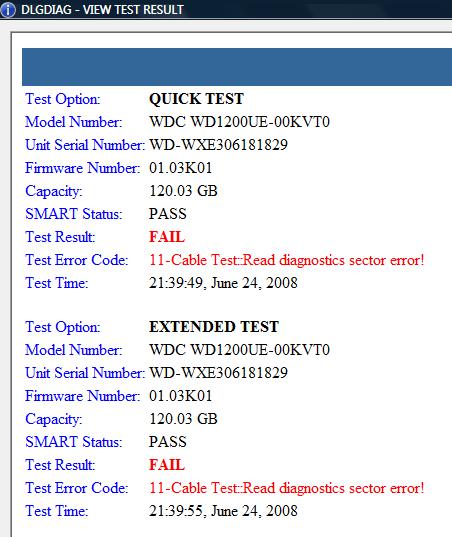

Ich mach mich jetzt auf die Suche nach nem Diagnosetool von Western Digital...

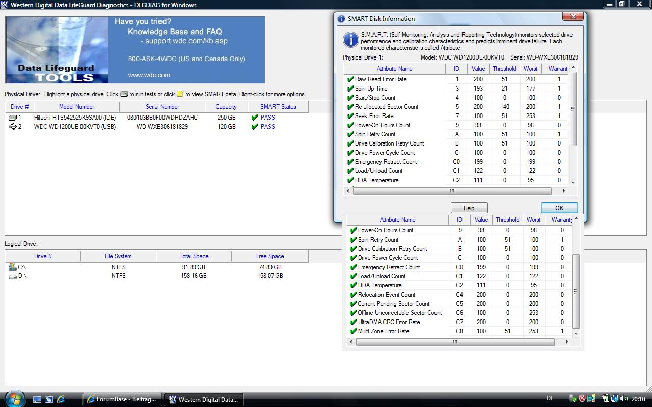

Diagnosetool gefunden...
Platte wurde korrekt erkannt. Sowohl Quicksearch als auch Extended Search wurden garnicht erst gestartet. Fehlermeldung: "Cabletest failed, please check cable". Das Kabel habe ich ausgetauscht. Fehlermeldung bleibt gleich. Der Screenshot zeigt das Testresultat:
Hier ist aber eine weitere Informationsquelle names SMART Disk Information. Das Ergebnis siehe nachfolgender Screenshoot.
Ich hoffe du kannst damit was anfangen ... Danke für die Mühe...
219 Drive Cable Error Failure during cable test. The cable is loose, broken, or not plugged in. Recheck your connections and replace the cable. Retest the drive. Re-test Drive
Prüfe nochmal im USB-Gehäuse intern auch die Kabel?
Bitte auch vorsichtig den connector der Platine, ob der richtig sitzt.
Teste es nochmal.
Viele Grüße
Fiona

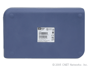

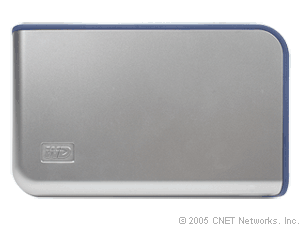

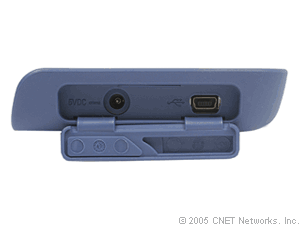

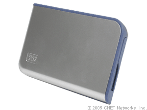

Das Gehäuse sieht wie folgt aus (andere Farbe):
Das System heisst Western Digital Passport (glaube ich).

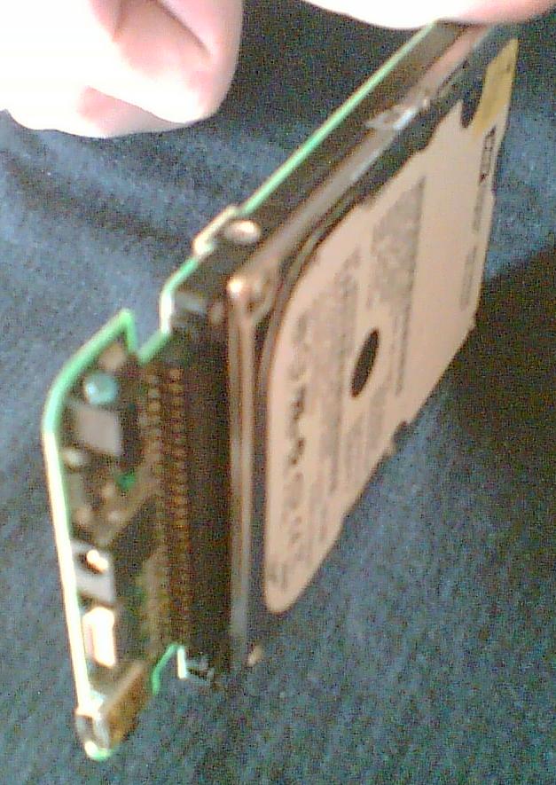

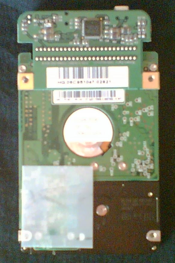

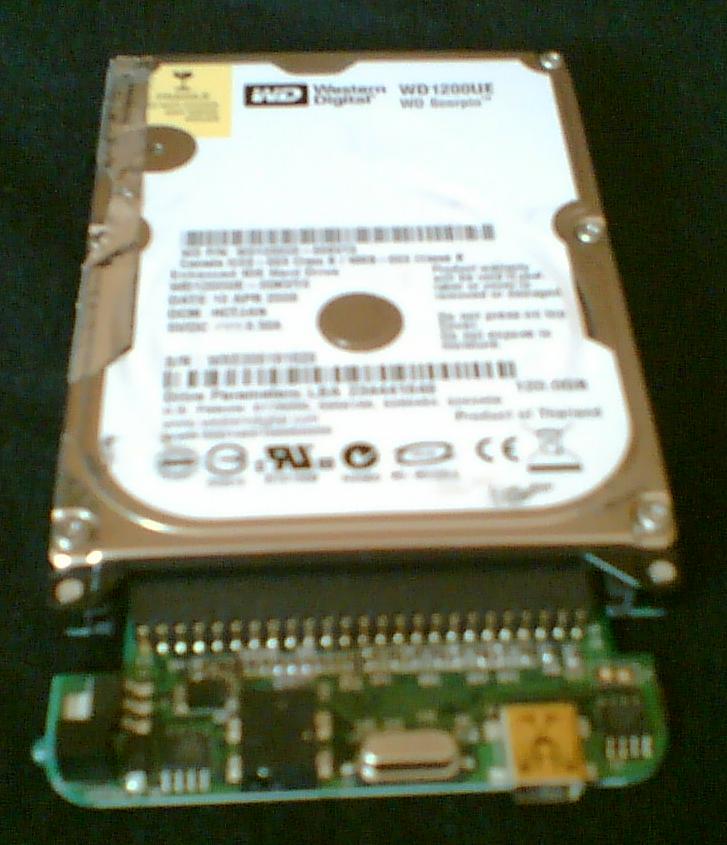

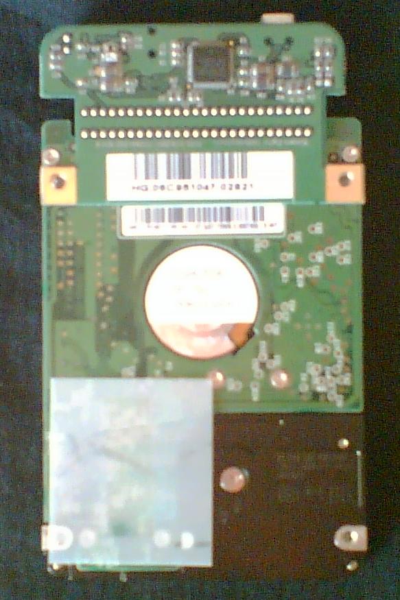

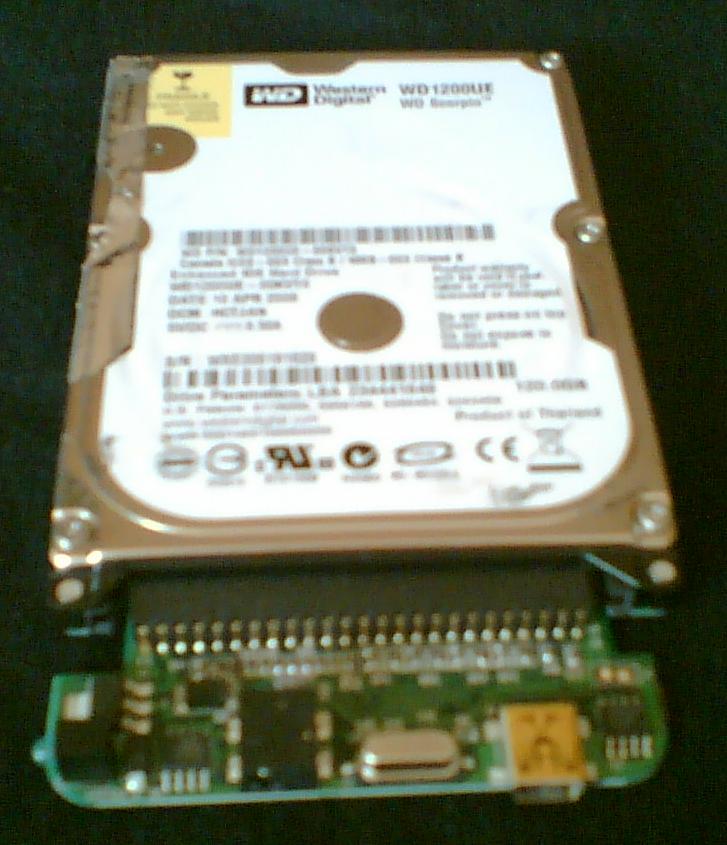

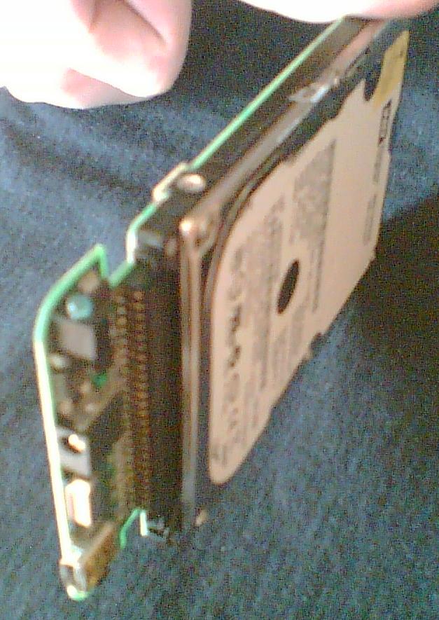

das Gehäuse ist jetzt offen. Leider komme ich an die eigentlich Festplatte immer noch nicht ran und interne Kabel sind auch nicht zu finden.
Die Clips vom Gehäuse habe ich gefunden. Die liegen jetzt in Kleinteilen neben den Überresten der Plastikhülle :).
Der USB-Port und der Netzanschluss sind auf eine gesonderte Platine gelötet und dann direkt und scheinbar fest mit der eigentlichen Platte verbunden. Ich habe wieder keine sinnvolle Möglichkeit gesehen, beides voneinander zu trennen. Hier traue ich mich nicht mit nackter Gewalt vorzugehen. Ich habe mal mit meinem Telefon ein paar Fotos gemacht damit du siehst was ich meine (schlechte Quali... hab aber nix besseres).
Aber zum Glück (?!?) funktioniert die Platte noch genauso gut oder schlecht wie vor der Gehäuseöffnung.
Gibts noch Hoffnung?
Gruß
Rainer
Ja, sollte noch Hoffnung geben.
Kann es sein, das auf den Bildern ein SATA-Connector ist?
Siehst du hier;
https://www.computerbase.de/forum/attachments/fp2-jpg.101387/
und hier;
https://www.computerbase.de/forum/attachments/fp3-jpg.101388/
Kannst du den vorsichtig abziehen?
Am besten wäre es dann die Festplatte in ein Notebook einzubauen, da die wie 2,5-Zoll aussieht.
Adapter auf 3,5 inch gibt es auch, um die intern einzubauen.
Nehme nicht gerade den billigsten, da es Probleme mit der Erkennung machen kann.

Aaalsoo ... komischerweise ging der Stecker beim 2. Versuch ganz leicht ab.
Es ist eine 2,5" IDE Platte.
Was ich noch nicht ganz verstehe ist, wenn ich die Platte jetzt in ein Notebook mit IDE-Port einbaue, dann kann ich ja von dieser Platte nicht booten.
1. ...weil kein Betriebssystem drauf ist,
2. ...weil sie ja vermutlich eh nicht sooo gut lesbar ist
Mir würde jetzt einfallen, dass ich ja die Platte einbauen kann, von CD diese geniale Knoppix Live CD boote und dann ... ja und dann?
Meinst du, dass das reicht um die Daten simpel auf irgendein anderes USB-Drive zu kopieren? Ich hab da noch ne 500 GB USB-Platte rumfliegen, die ich problemlos auf FAT32 (für Linux) formatieren könnte. Oder brauch ich da noch irgendwelche zusätzliche Software? Oder denk ich in die falsche Richtung? Oder...?
Oder ist dieser IDE-USB-Adapter kaputt und ich brauch nur nen neuen? Wenn du sagst, dass das hilft geh ich morgen einen holen...
Ich bin im Moment so unglaublich planlos, dass ich mir das Ding auch an die Stirn tuckern würde wenn du mir sagst, dass das hilft :).
