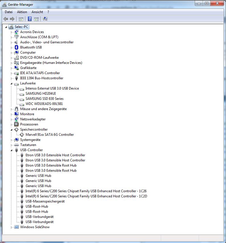

Nein in der Datenträger verwaltung ist die Festplatte gar nicht zu finden. Im Gerätemanager ist sie zu finden, Laufwerke - Intenso USB 3.0
Das ist nur die USB/SATA-Brücke, die dort erkannt wird. Wenn dir die Daten wichtiger als die Garantie sind, dann kannst du probieren, die HDD intern einzubauen.
