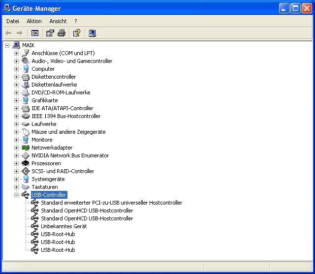

Ich glaub schon das das alles USB 2.0 Anschlüsse sind. Ich hab noch ein Bild vom Gerätemanager gemacht. Bei Everest hab ich mir auch noch mal die ganzen PCI Geräte angeschaut. Und da ist hier auch irgendwas von USB 1.0 und USB 2.0 die Rede.

Hallo Maik,
also dein USB scheint nicht richtig installiert zu sein...
ich vermisse da den Enhanced Host Controller...etwas weiter unten steht dann auch noch ein "unbekanntes Gerät".
Hast du denn alle ServicePacks drauf?
Hast du in letzter Zeit irgendwas verändert?
Ich würde USB noch ein mal komplett deinstallieren und dann die richtigen USB2.0-Treiber
installieren...Windows hat USB zwar wieder installiert, es können aber auch die für USB1.1 sein, die falschen halt, weil Windows selbst die Treiber nicht hat, glaube ich.

Das "unbaekannte Gerät" ist meine Microsoft Maus. Jup, ich hab SP2 drauf. An der Hardware hab ich oh nix verändert. Also wenn ich USB deinstalliere installiert Window die USB Anschlüsse von alleine neu. Wenn ich die Treiber von CD öffnen will kommt immer ein Fenster, in dem steht das ich mir das SP1a runterladen soll - wirds ja auch voll bringen wo ich doch SP2 hab. :evillol:
