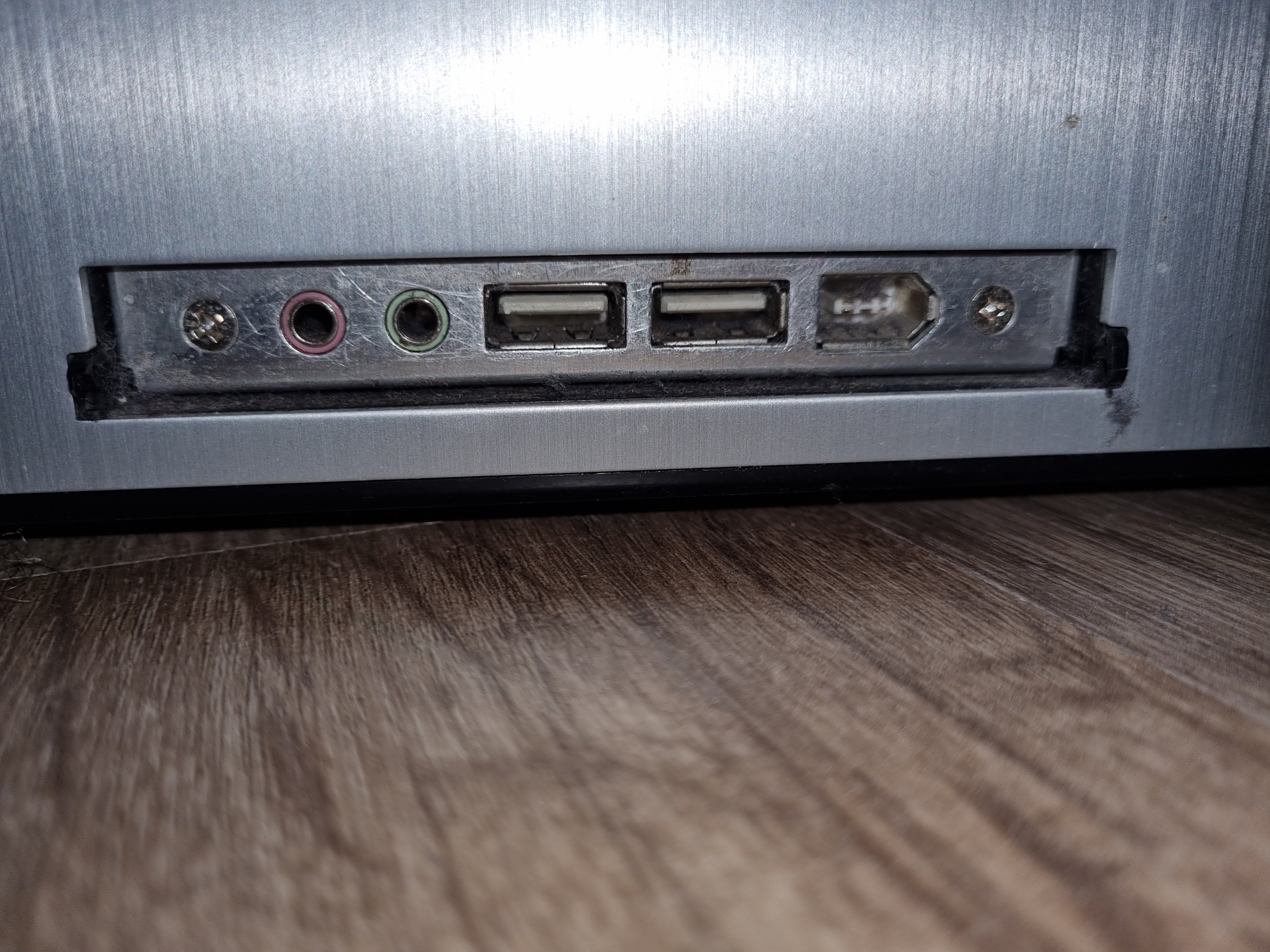

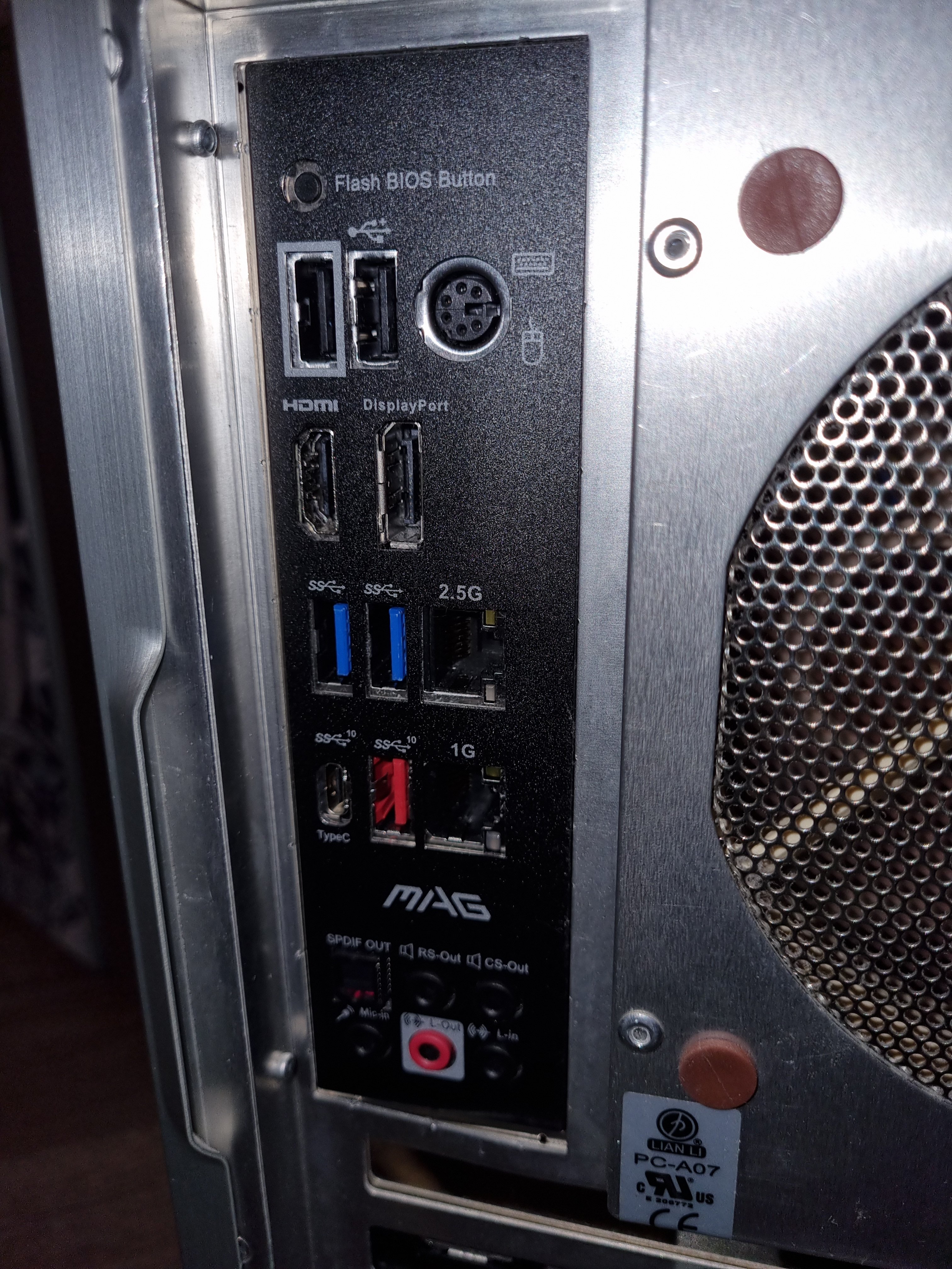

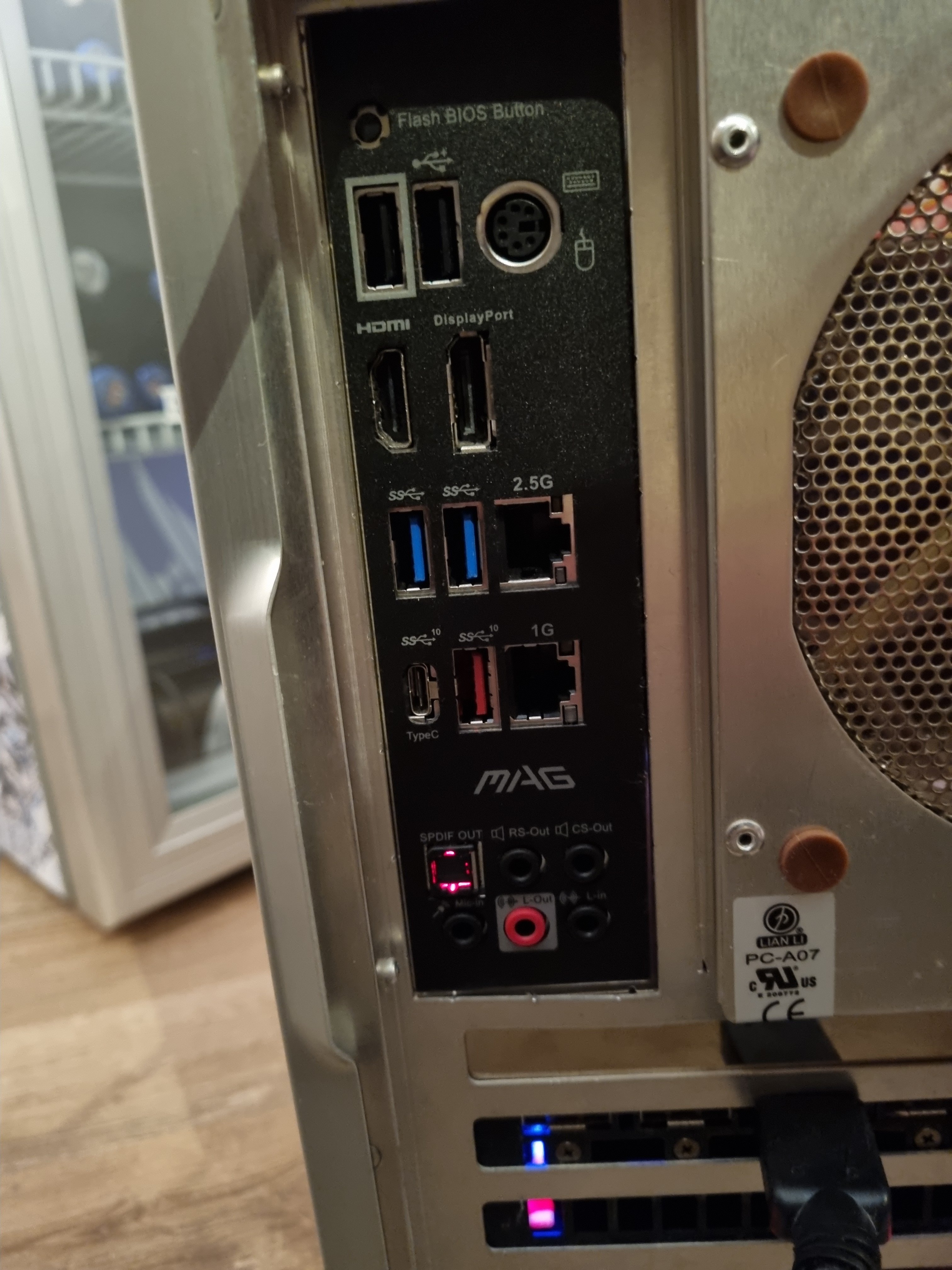

@wuselsurfer : Wenn du noch andere Bilder brauchst, sag Bescheid. 2x I/O Blende, 1x Frontpanel
Manchmal gibt es da Kurzschlüsse in den USB-Buchsen durch Massebleche, aber das sieht nicht so aus.

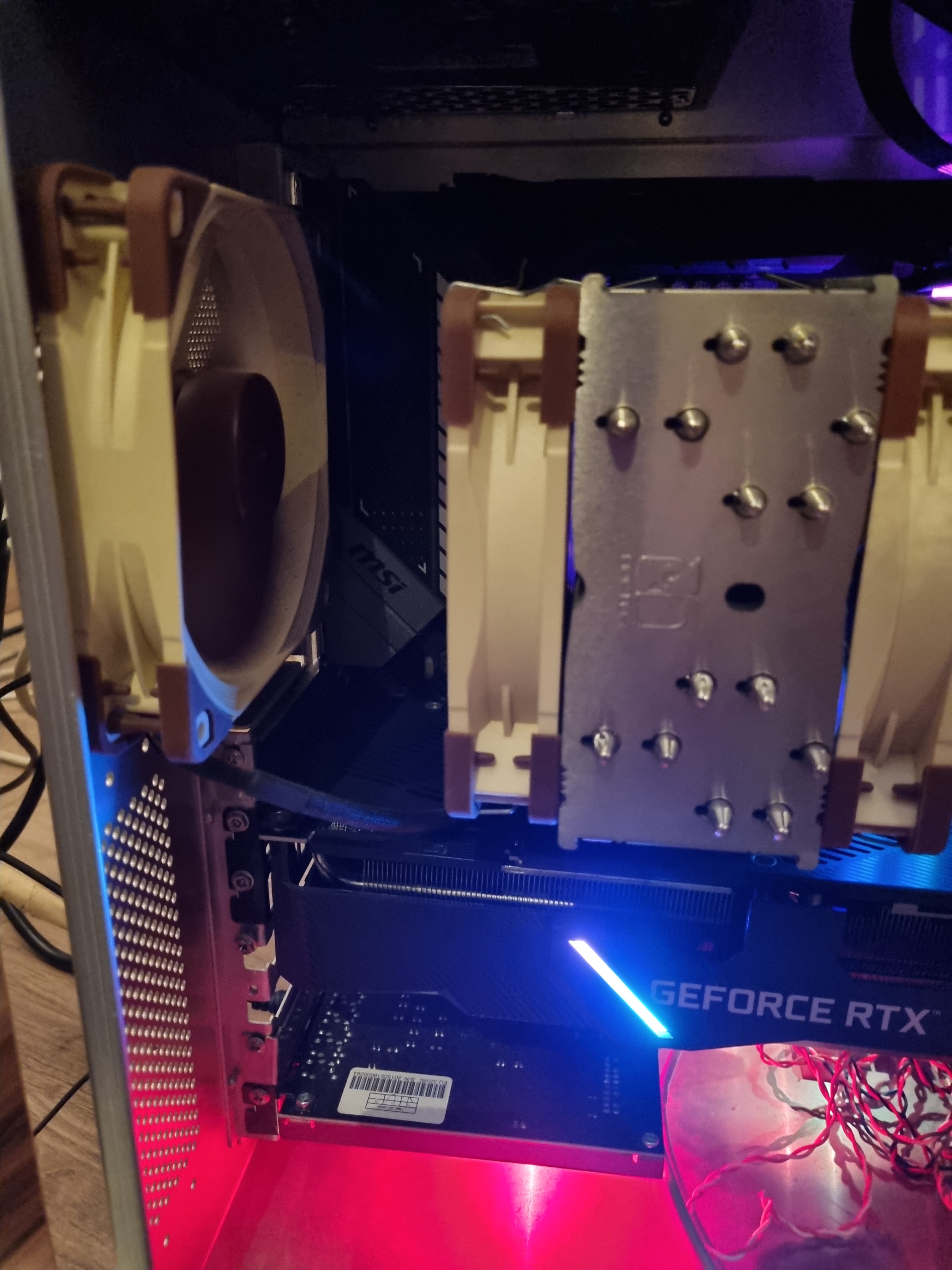

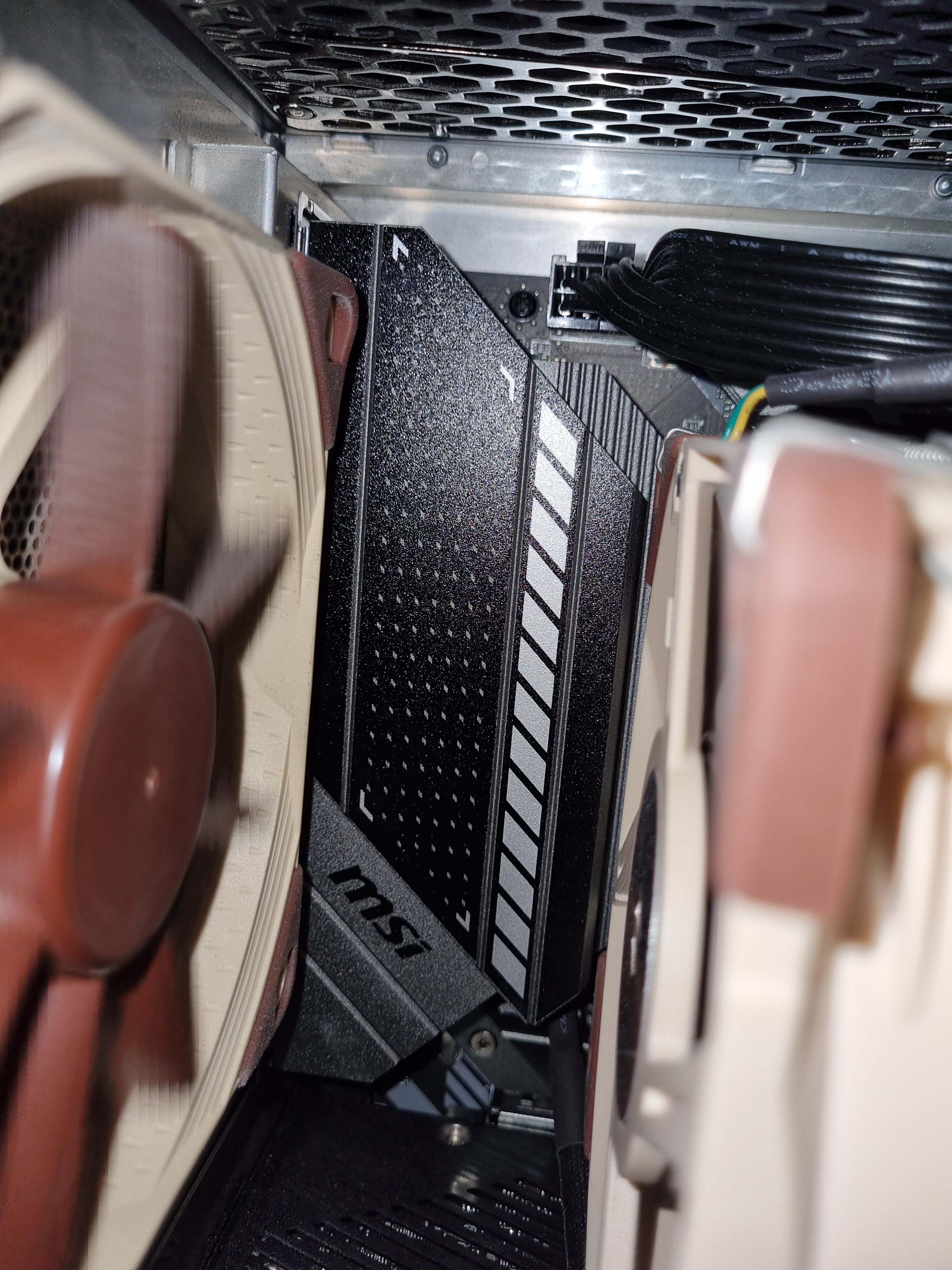

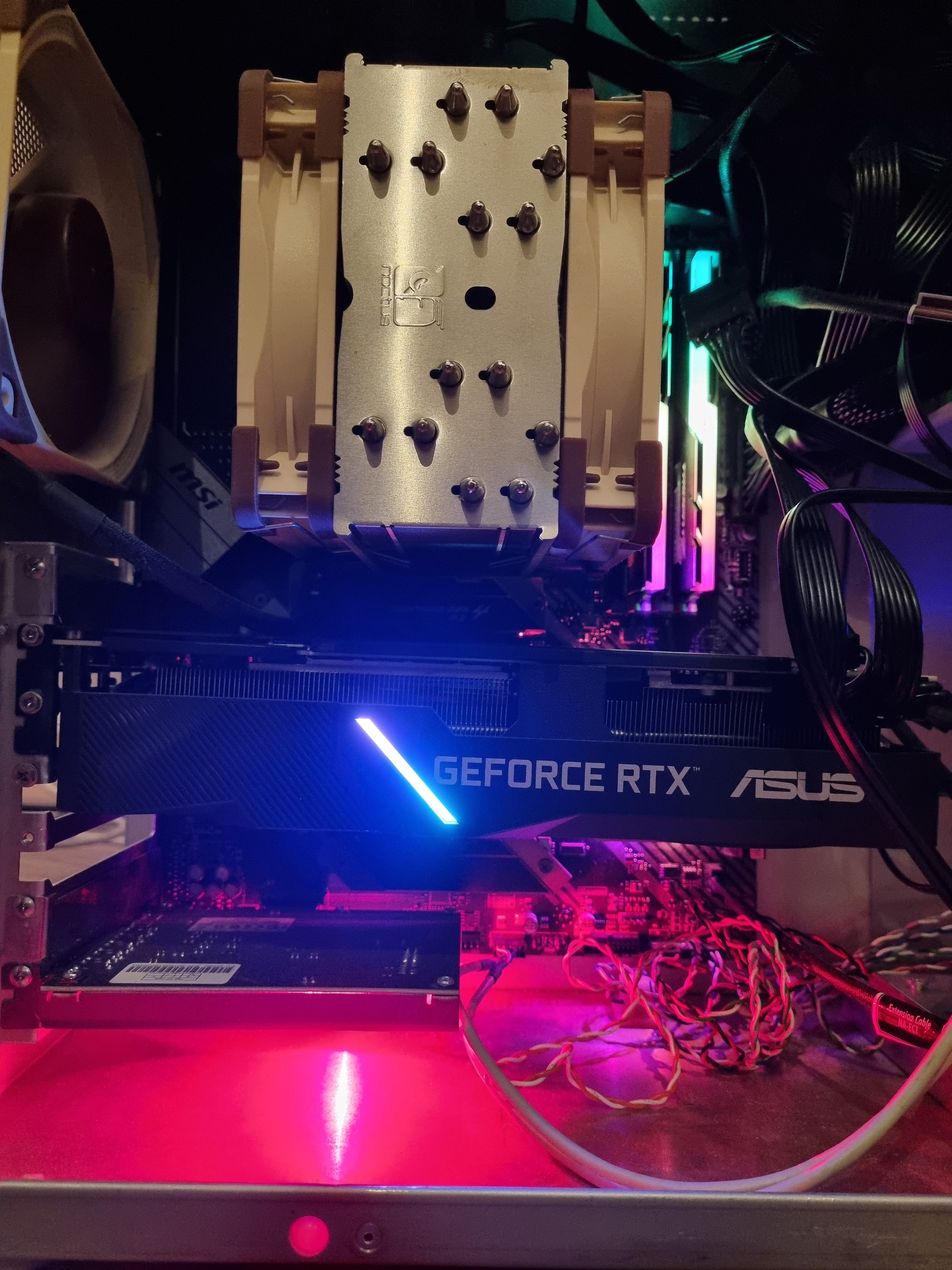

Mach noch mal ein paar Bilder vom PC-inneren, da gibt es ja viele USB-Ports.

@wuselsurfer Die BIOS Version ist definitv die richtige und aktuellste. Bilder vom Inneren kann ich nur schwierig liefern, da ist alles sehr sehr zugebaut. Da bräuchte ich jetzt ein wenig Hilfe was genau du sehen möchtest
