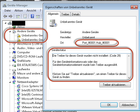

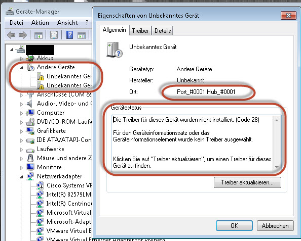

Hi Community,
habe mittlerweile alles mögliche ausprobiert und meine Recherchen ergeben nun auch nichts mehr, was ich nicht schon probiert hätte.
Fehlermeldung für die Googlesuche anderer:
"Die Treiber für dieses Gerät wurden nicht installiert. (Code 28)
Für den Geräteinformationssatz oder das Geräteinformationselement wurde kein Treiber ausgewählt."​
Anliegen:
1. Im folgenden geht es mir in erster Linie darum, die USB Geräte (vermutlich Port 1 / Hub 1 & 2) wieder ordnungsgemäß zu installieren.
2. Erst im zweiten Schritt möchte ich den genannten BT Dongle wieder in Betrieb nehmen können.

- seitdem sind die im obigen Bild dargestellten Geräte (Port_#0001.Hub_#0001 und Port_#0001.Hub_#0002) als unbekannt
- Treiber aktualisieren, manuell oder automatisch >>> kein Erfolg
- sämtliche Laptop Treiber inkl zweier USB Treiber neu oder drüber installiert & mehrfache Neustarts >>> kein Erfolg
Gerätemanager:
- beide Geräte deinstalliert, USB Treiber Nr 1 installiert, Neustart >>> kein Erfolg
- beide Geräte deinstalliert, USB Treiber Nr 2 installiert, Neustart >>> kein Erfolg
- unbekannte Geräte sind jeweils wieder aufgetaucht
Bin mit meinem Latein am Ende :( bitte Hilfe

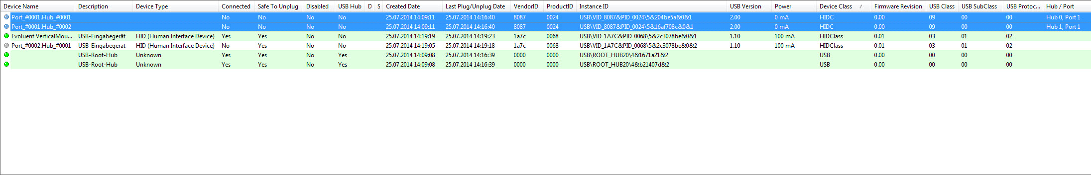

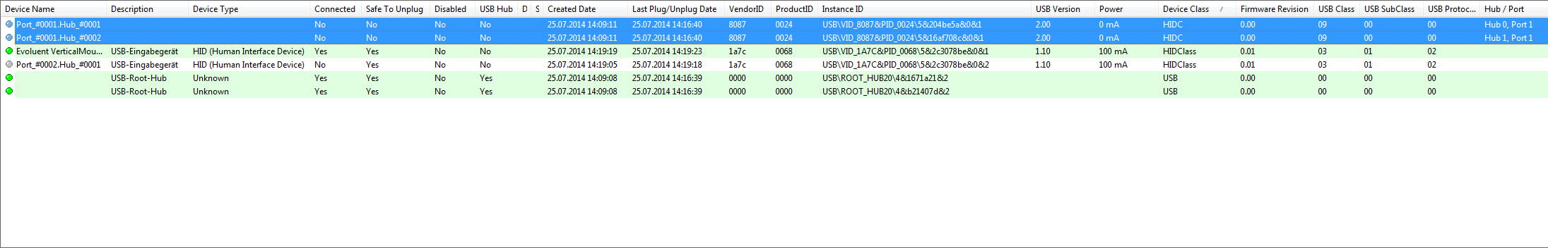

Da es ein Dell Latitude E6430 ist habe ich mal eine webbasierte USB Analyse über die Dell Support Seite durchgeführt. Dabei folgte ein Dialog, der mich aufforderte an alle USB Ports Geräte anzuschließen und zu schauen, ob nach ein paar Sekunden im Fenster ein Gerät erscheint. Das witzige war, dass bereits von Anfang an diese zwei (angeblich) verbundenen Geräte angezeigt wurden. Nachdem ich die zwei USB 2.0 und die zwei USB 3.0 Ports getestet hatte stand fest, dass die USB 3.0 Ports einwandfrei funktionieren und die zwei USB 2.0 Ports aktuell mit einem (geisterhaften) Gerät verbunden sind und daher auch keine neuen Geräte mehr verbinden. Sprich, ich kann die zwei USB 2.0 Ports nicht verwenden.
Danach verwies mich die Dell Seite auf Microsoft FixIt, was wohl auch bekannte USB Probleme beseitigt. Es hatte was gefunden und angeblich auch behoben, nur leider sind die unbekannten (Geister) Geräte immernoch mit den Ports verbunden.
Danach rief ich den Dell Support an, der mich zunächst eine Sichtprüfung der betroffenen Ports hat vornehmen lassen, ob denn nicht irgendwelche Pins verbogen sein. Das ist nicht der Fall. Dann letztlich haben wir den Chipsatztreiber neu installiert nachdem zuvor die USB 2.0 Ports manuell deinstalliert wurden. Im Chipsatztreiber nämlich befinden sich die USB 2.0 Treiber. Das hat aber auch alles nichts gebracht.
Laut USBdeview handelt es sich um die VendorID 8087 und um die ProductID 0024. Auch mit USBdeview hat weder ein Disconnect noch ein Deinstall den gewünschten Effekt gebracht. Spätestens nach dem Neustart waren alle "Geister" wieder da.
Hat irgendjemand eine Ahnung wie man unbekannte (geisterhaft) verbundene USB Geräte sauber aus dem System entfernt bzw. disconnected?
Ich hänge mal einen Screenshot von USBdeview an. Die markierten Zeilen sind die Geister.
<<noch ungelöst>>>
