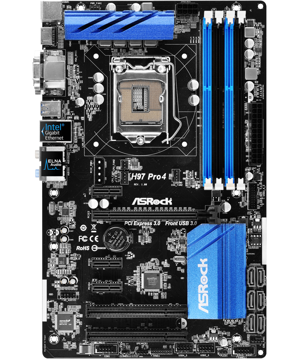

Schau mal nach, wo da die USB-Gehäuseanschlüsse sind.
https://www.asrock.com/mb/Intel/H97 Pro4/
Connector:
- 2 x USB 2.0 Headers (Support 4 USB 2.0 ports)
- 1 x USB 3.1 Gen1 Header (Supports 2 USB 3.1 Gen1 ports)
Die sind für die externen USB-Anschlüsse. ;)
Im Bild rechts Unten sind 2x USB2.0 mit 4 Ports (USB2_3 und 4_5), Bild2 Position 17 und 18.
Rechts in der Mitte, unterhalb der RAM-Slots bzw des ATX PWR-Anschluss, ein USB3.1 mit 2 Ports (USB3_4-5), Bild2 Position 6.

Externe USB-Anschlüsse:

Auf dem Bild von @Vincy ist eigentlich alles wichtige zu sehen.
Rechts vom Asrock Schriftzug am Boardende ist die USB 3.0 19 pol Stiftreihe zu sehen....wird dein Gehäuse evtl. aber nicht haben.
Unten am Board unterhalb des blauen AsRock Kühlkörpers gibts USB 4_5 und USB 2_3. Bei 4 x USB2.0 an der Gehäusefront sollten beide belegt sein.
