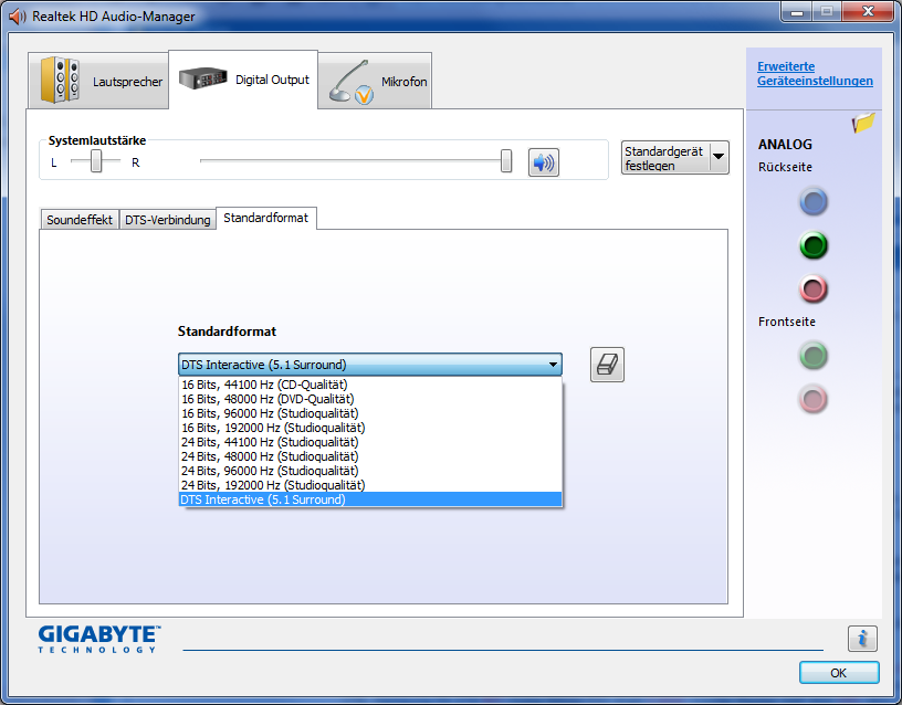

@TE: schau mal im Soundmanager von Realtek, was beim digital Out unter Ausgabeformat alles angeboten wird. Wenn da Dolby Digital Live oder DTS:Interactive dabei ist brauchst du die Soundkarte nicht.

@Jesterfox
Im Realtek menü kann ich Stereo, 5.1 und 7.1 auswählen.
War das das, was du wissen wolltest?
In meinem PC hängt die GTX 590 (also DVI-Ausgang).
Ist das jetzt eine Alternative oder brauche ich doch eine Soundkarte?

Hm, das war nicht der richtige Punkt, ich mein den hier (siehe Anhang)
PS: wenn die Karte 7.1 PCM kann und man eine Abspielsoftware für BluRays hat die den HD-Ton dekodiert, dann reicht das auch. Wobei man auf den meisten Anlagen den Unterschied eh nicht hört...
