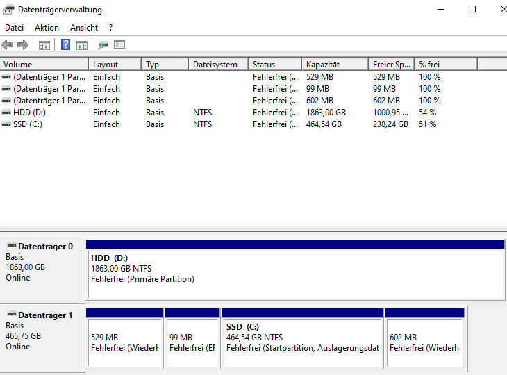

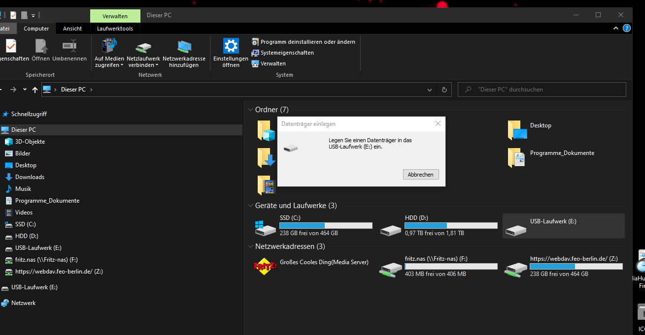

Deswegen bin ich davon ausgeganen, dass die ISO datei Fehler hatte und habe versucht den USB stick mit windows "clear" funktion zu bereinigen, jedoch werden mir jetzt nicht mehr 64gb bz 62 gb angezeigt sondern nur noch 52 und ich soll angeblich ein datenträger einlegen.

Komsich
kann mir jemand helfen?

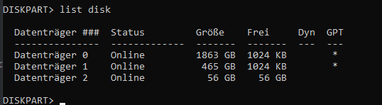

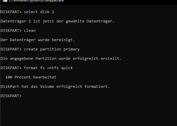

@SkurSkurPatPat Naja, du bist doch schon in Diskpart. Disk 2 selektieren mit SELECT Kommando, und dann mit CLEAN Kommando den Stick löschen. Die Datenträgerverwaltung kann dann eine neue Partition auf dem Stick erstellen und neu formatieren. Danach ist er leer und wieder einsatzbereit.

das habe ich schon gemacht aber in disk part zeigt er mir ja auch nur 56gb an obwohl der ja eigentlich ca. 62 haben müsste
@SkurSkurPatPat Erstell doch erstmal die Partition und formatier sie. Du wolltest doch den Stick wieder betriebsfähig haben. Dann bring ihn doch erstmal soweit. Wenn du mit der final (formatierten) Kapazität dann noch ein Problem hast dann kann man immer noch gucken.
Bringt doch nichts sich jetzt an Zahlen aufzuhängen. Mein 32GB Stick wird in Diskpart auch nur mit 29GB angezeigt. So what? Die formatierte Kapazität passt.

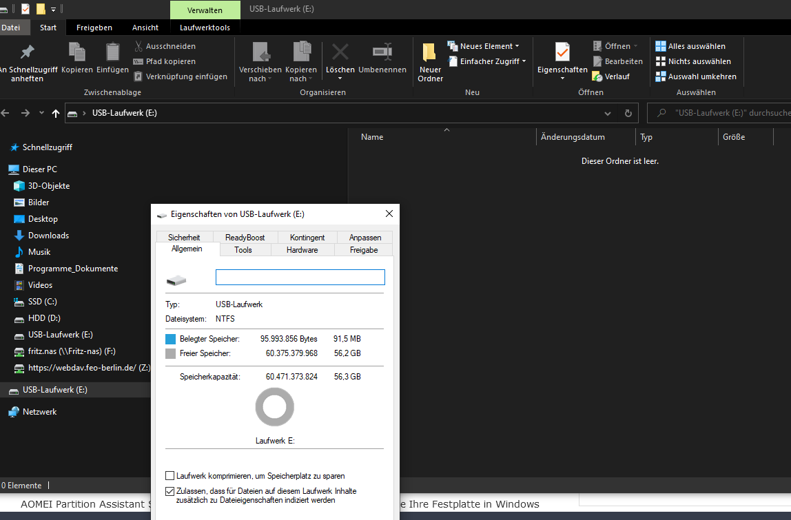

So hat funktioniert.
Jetzt daucht er auch wieder in der Datenträgerverwaltung auf.

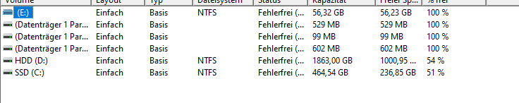

@SkurSkurPatPat Und passen jetzt auch die jeweiligen Kapazitätsangaben in den Explorer-Eigenschaftsseiten? Ich vermute die vermeintlich unpassenden Kapazitätsangaben liegen an uneinheitlichen Berechnungsmethoden (1000 Bytes = 1kb vs. 1024 Bytes = 1kb) oder Rundungen.
nicht wirklich glaube ich
@SkurSkurPatPat Also für mich siehts ok aus was deine letzten Screenshots zeigen. 56,32 GB formatierte Kapazität mit NTFS müsste passen. Mein 64 GB Corsair Voyager USB Stick zeigt 58,93 GB an, ist aber auch mit exFAT formatiert.
