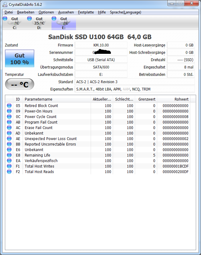

Das hängt vom Controller ab, aber die reinen USB Stick Controller unterstützen wohl allesamt keine S.M.A.R.T. Werte, ob aber im Umkehrschluss alle USB Sticks mit SSD Controller auch in CDI S.M.A.R.T. Werte darstellen, darf schon deswegen nicht angenommen werden, weil ja nicht einmal alle USB-SATA Bridge Chips das Auslesen der S.M.A.R.T. Werte der angeschlossenen Laufwerke unterstützen.

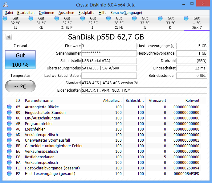

Hab jetzt übrigens mal ne neuere Version vom Sandisk Extreme.
Bischen was wurde wohl schon geändert. Hat jetzt auch etwas weniger speicher, also bei der 64GB Variante nur eigentlich etwa 62,7GB, bzw 58,4GiB.
Dafür wird er direkt als HDD erkannt und kann daher auch ohne umwege mit Windows 8 Enterprise als Windows to Go Stick verwendet werden.

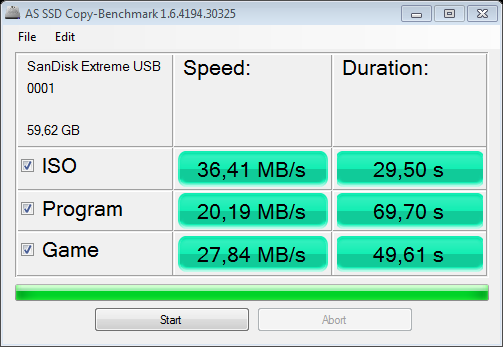

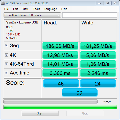

So saht meiner aus als er neu war, Mitte November gekauft:

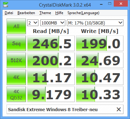

Was aber wohl nur unter Windows 8 mit dem Standard-Treiber zu erreichen ist. Ich meine auch mit meinem Stick aus der ersten Generation habe ich unter Win8 mehr als 200 MB/s erreicht (und das mit einer Erweiterungskarte).
Ja, meinte ich ja. Mein erster Stick hatte ja auch mit den Windows 8 Treibern über 200MB/s erreicht.

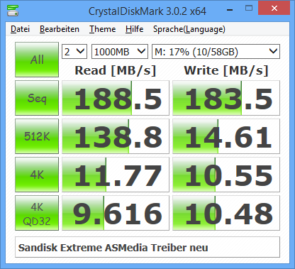

​Mit CrystalDiskMark gibts konstantere Werte, und dauert nicht so lange der Test. Allerdings sind es dort ja MB/s und keine MiB/s, daher etwas höhere Werte.
​CDM-Sandisk.Cruzer.Extreme.64GB.USB3.0-neu-Windows.8.pngCDM-Sandisk.Cruzer.Extreme.64GB.USB3.0-neu-ASMedia.png

Bist Du wegen der MiB/s und MB/s sicher? Soweit ich weiß ist der Unterschied, dass CDM die Bestwerte der verschiedenen Durchgänge anzeigt und AS-SSD die Mittelwerte. Da die Controller im Cruzer Extreme zwar ein SSD Controller ist, aber eben ein sehr altmodischer und lahmer SSD Controller der noch dazu ohne ein externes Cache RAM auskommen muss, ist die Konstanz der Performance bei ihm sehr bescheiden. Das kann man auch im Netz über die Namenlose Sandisk und die SanDisk U100 nachlesen, die beiden den gleichen Controller verwenden: http://www.dobratz.de/hardware/ssd/sandisk-ssd-u100-benchmark.html
