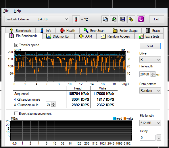

Mein Stick spinnt nur bischen rum beim schreiben. Wenn ich mit HD Tune Pro den File Benchmark mache, also sequentielles Dateischreiben, hängt der beim schreiben öfters mal.

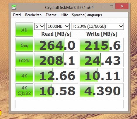

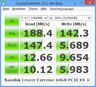

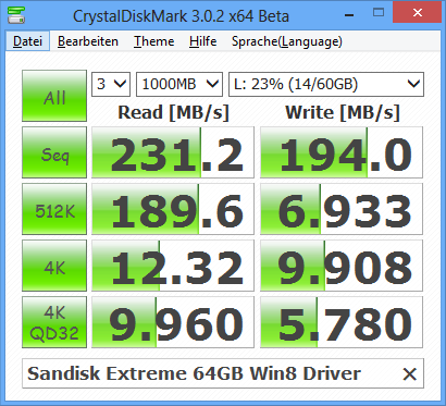

Hab mal bei meiner USB 3.0 Karte paar Ports (Controller) über den Windows 8 USB 3.0 Treiber laufen lassen. Hab da mit dem Sandisk dann teils 220-250MB/s gehabt, mit AS SSD bzw CrystalDiskMark und HD Tune Pro.
Allerdings ist mittlerweile meine Schreibrate sehr schlecht. Sieht man ja oben im HD Tune Benchmark auch schon, dass die teils sehr schwankt. AS SSD hat beim test aber teils nur so 10MB/s gehabt.
Könnte natürlich daran liegen, dass immer im gleichen Bereich gebencht wurde. Wäre allerdings trotzdem ärgerlich wenn die Datenrate irgendwann so stark sinkt, da ja zb kein TRIM möglich ist.
Vallex, da fehlt halt TRIM und deshalb muss der Controller beim Schreiben großer Dateien am Stück immer wieder Flashblöcke löschen und vorher die noch gültigen Daten umkopieren. Das ist halt nicht zu verhindern. Das der Win8 USB3 Treiber eine teils extrem viel bessere Performace bietet, sieht man auch in diesem Test. Das ist schon echt krass!
