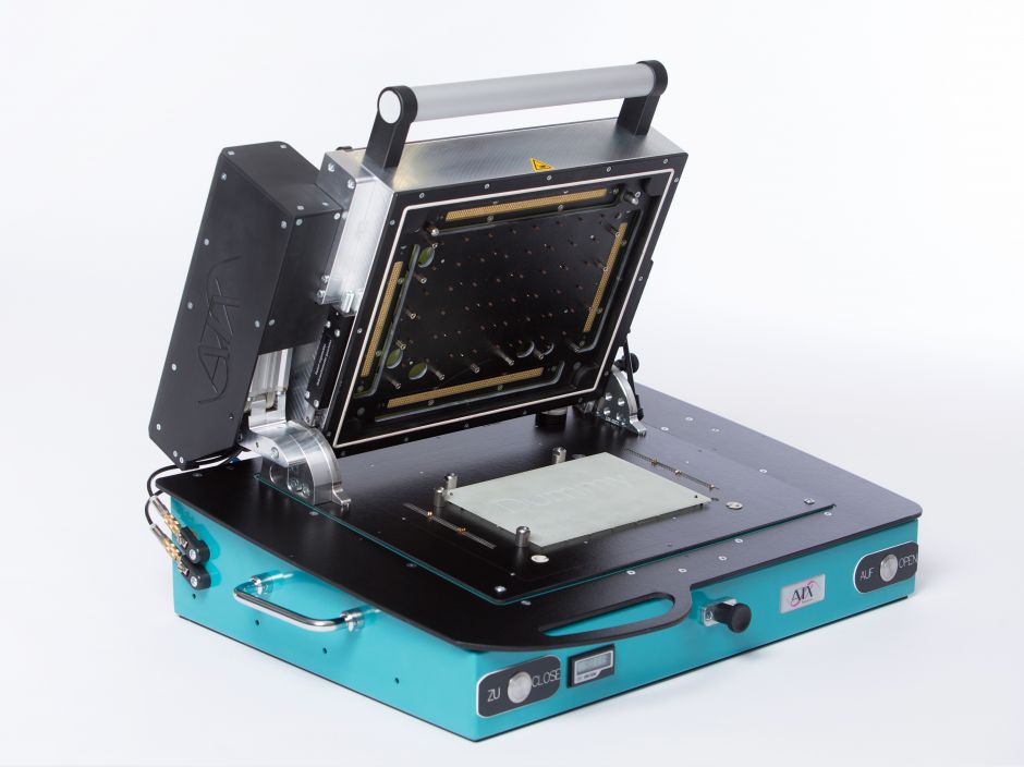

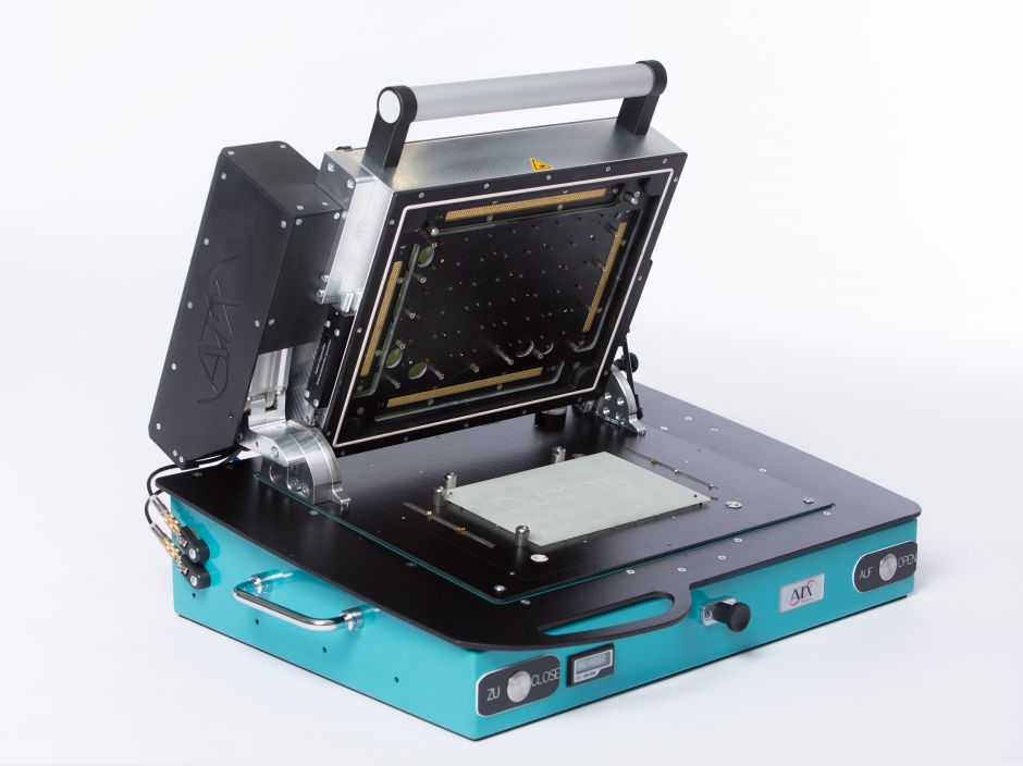

könntest du sonst ein Foto des Testers mal reinstellen. Bei uns wurden die Tester von unseren Technikern teils selber für die jeweiligen Produkte erstellt und die frage mit dem Arduino kam auf weil so gut wie jeder Tester über ein Arduino lief. Ist das so einer wo du eine klappe öffnest und unten goldene kontaktpinne sind die auf die endsprechenden stellen auf die Unterseite der nadelpunkte treffen ?
kannst du nicht das gerät öffnen und gucken was dort verbaut ist oder ist das gerät versiegelt ?
zb so einen ähnlichen haben wir in der firma gehabt auch das gehäuse von diesem hersteller
