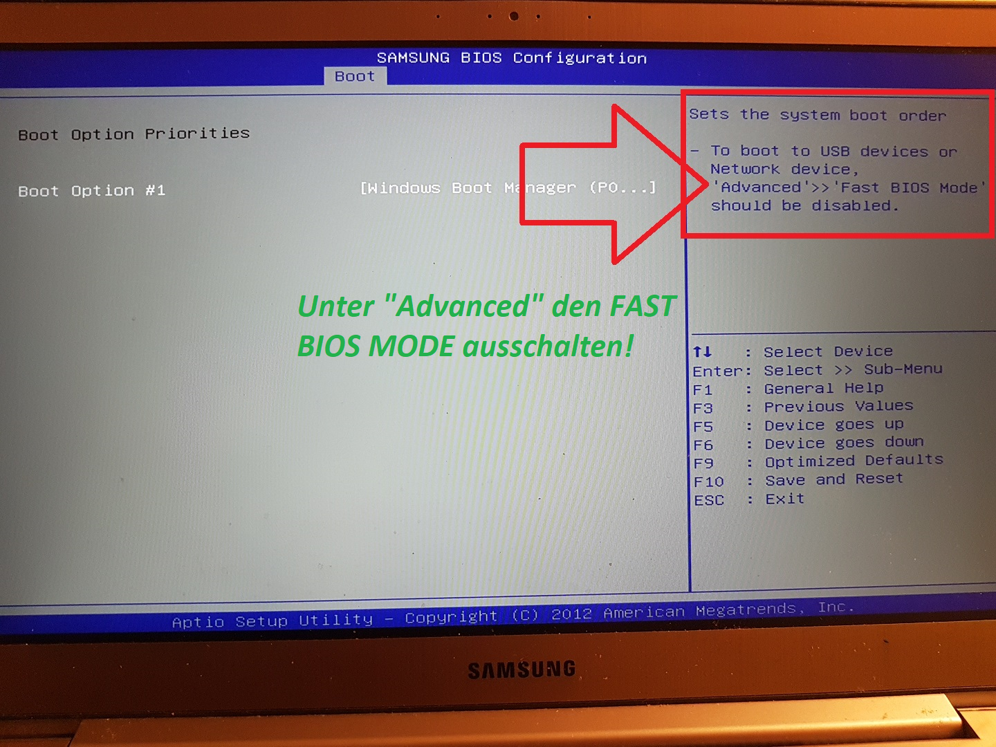

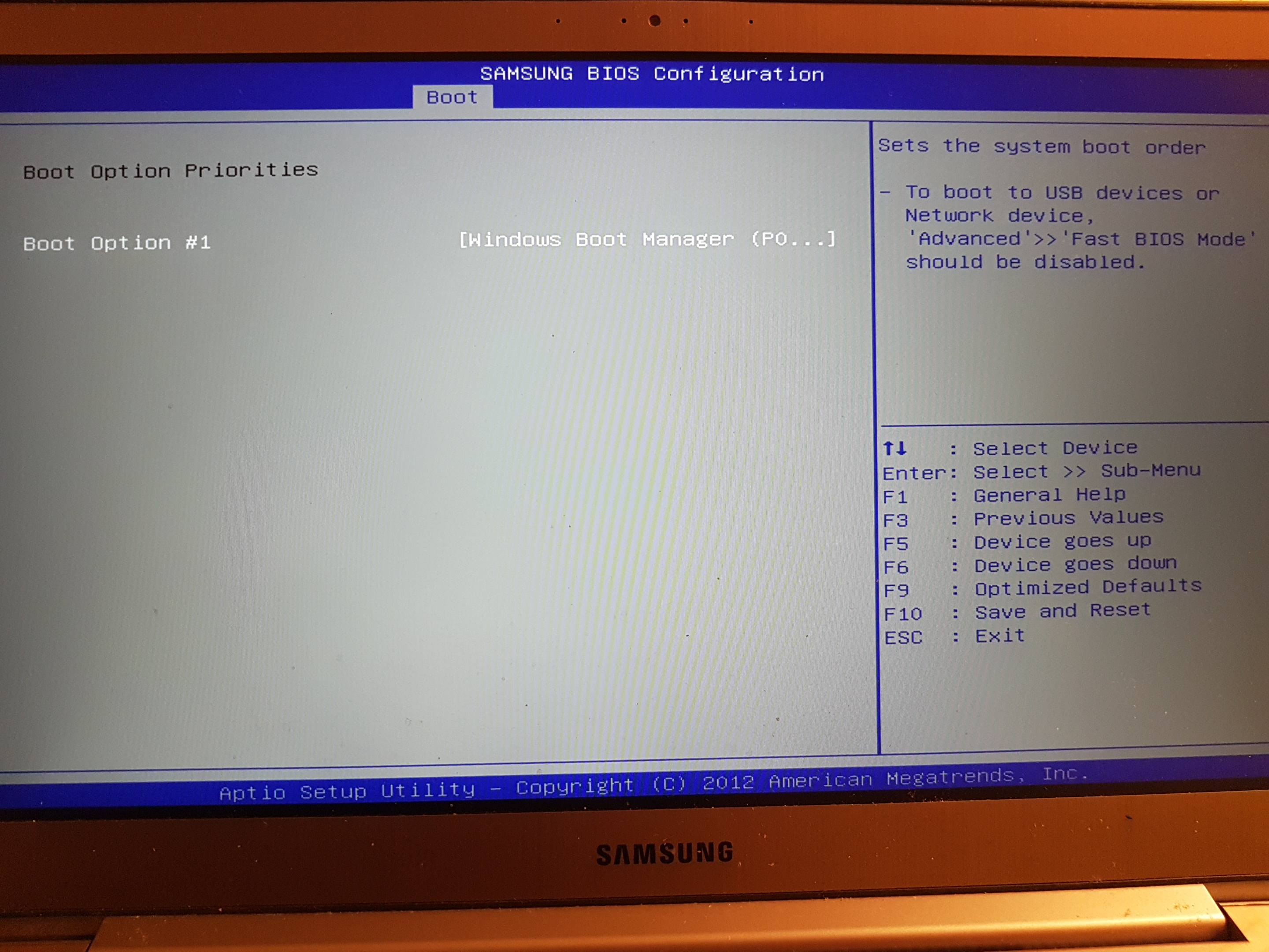

Hallo ich muss windows von usb neu installieren da windows nicht mehr startet. Kann allerdings nicht von usb den ich über microsoft creator tool erstellt habe booten. zeigt laufwerk im bios nicht an siehe foto. Habe samsung 12 jahre alt. Danke für hilfe hannes
Aha. Nur ... welches?
Bei 12 Jahren lehne ich mich mal aus dem Fenster und sage der kann gar nicht von USB booten. Schlicht zu alt.
Da würde dann nur eine DVD brennen bleiben.
Das da von USB booten steht, klar. Aber leider war das damals echt zickig. Aber klar, das im Screenshot befolgen muss schon sein.
Die Anweisung rechts oben in deinem Screenshot befolgt ?

Das Windows Media Creation Tool macht Sticks sowohl MBR als auch EFI Bootbar (zugleich!). Keine Not irgendwas da dran zu drehen. Und das System ist sogar ein EFI, weil es den Bootloader beim Namen nennt ("Windows Boot Manager" anstatt nur der Name der Festplatte).
Entweder liegt es am Fast-Boot wie @mugam schon schrieb, das USB-Geräte für schnelleres Booten ignoriert, oder vllt tauchen USB-Sticks nur im Boot-Menü (häufig F8 oder F12 anstatt was du drückst um ins BIOS zu gelangen) auf und nicht in den BIOS Einstellungen, da sie typischerweise nicht permanent stecken und somit ein Speichern der Auswahl nicht viel Sinn macht.

Der Windows Boot Manager ist doch schon bei ihm im BIOS eingeschrieben. (siehe Post 1).
Weshalb sollte der nicht von USB den UEFI Bootloader laden können? Das musst du mir mal bitte erklären ...
@TE: Es müssen irgendwo noch Einstellungen hinsichtlich USB existieren (USB Legacy aktivieren oder ähnlich). Wurde der USB Stick auch in einen USB 2.0 Steckplatz gesteckt? Da muss er hin! Das Gerät ist für USB 3.0 noch nicht so fortschrittlich, auch wenn es USB 3.0 Steckplätze besitzen sollte. Hierfür lädt Windows im Betrieb dann Treiber ... Fürs BIOS kann dann USB 3.0 nicht zur Verfügung stehen.
Und nimm einen Stick, der nicht größer als 8 GB ist ... am besten neueren Datums.
Ansonsten bleibt noch das DVD Laufwerk.

Habe tipp befolgt und Anweisung vom screen berücksichtigt. Dann hat es geklappt und er hat vom usb gebootet. sorry ich hatte falsch geschrieben. Er ist 7 jahre und nicht 12 jahre alt. Sg
