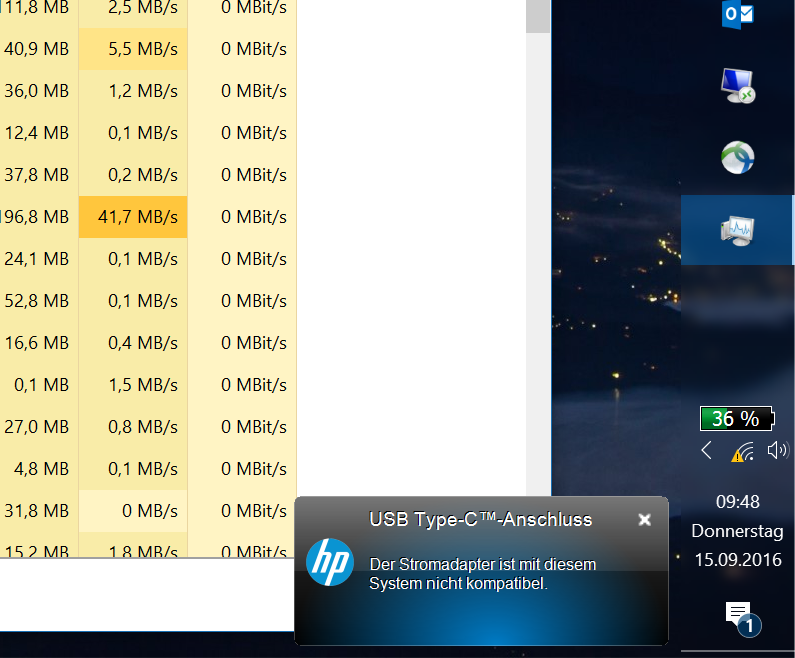

@Benzley, welches Modell ist das genau? Denn irgendwo wurden mehrere USB-C-Laptops auf die Kompatibilität ihrer Netzteile untereinander geprüft, und ich meine, es war genau ein HP, das sich ausschließlich am eigenen Adapter laden ließ.

Genau, ein HP. Das Elitebook Folio G1, das auch im Artikel erwähnt wurde.
Ich hatte es einige Monate, aber die Anschlüsse waren nicht das einzige Problem, nur möchte ich hier nicht darauf eingehen. Das Gerät war/ist ene Katastrophe in meinen Augen.
