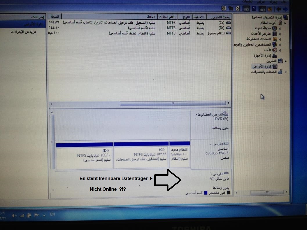

Das USB eines Freundes wird im Computer nicht angezeigt
In dem Datenträger-Manager wird es gezeigt, jedoch nur so wie auf dem Foto( Siehe Anhang)
Und im Geräte-Manager ist es auch zu sehen .
Ist das USB schon defekt? soll ich mit der Datenrettungsphase beginnen ?
Vielen Dank.
WTF? So kann man nix lesen...
Aber das Problem in diesen Fällen ist zu 99% immer ganz einfach: Dem USB-Stick muss ein Laufwerksbuchstabe zugeordnet werden.
Erstmal vielen Dank, für die schnelle Antwort.
Welche Laufwerksbuchstabe soll ich es zuordnen ?
Weil da die F gezeigt wird
F ist oben leider nicht gelistet
Nimm einfach den der dir am sympathischsten erscheint ;)
Viel Erfolg und gutes Gelingen :)
Danke für die Hilfe und die Erklärung, jedoch das USB wurde immer noch nicht gezeigt :rolleyes:

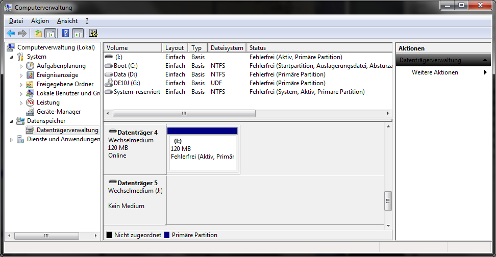

Mit trennbarer Datenträger dürfte wohl Wechseldatenträger gemeint sein.
Grund für das Verhalten/Problem, dass zu dem Laufwerksbuchstaben kein Speicherplatz bzw. Datenträger angezeigt wird, könnte daran liegen, dass es ein Kartenleser ist, bei dem (im zugehörigen Slot) keine Speicherkarte steckt.
Bei mir im Bild einmal mit eingesteckter Karte (I: ) und einmal ohne (J: ).
Wenn es aber eine USB-Festplatte oder USB-Stick ist, ist ein Defekt anzunehmen.
Wenn es ein USB-Stick ist, dürften die Daten damit auch weg sein, bei einer Festplatte könnte man noch versuchen, diese aus dem USB-Gehäuse auszubauen und direkt in einem PC anzuschließen.
Hmm stimmt, ich sollte wohl den Titel ändern, es ist ein Kartenleser, bei dem eine SD Karte steckt.
