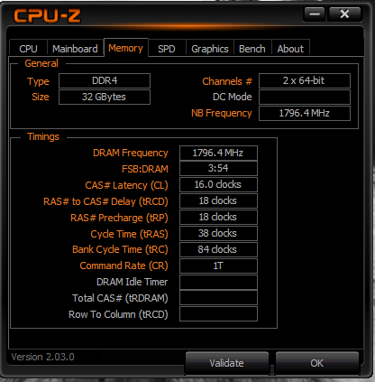

Post zur Sicherheit mal einen Screenshot von CPU-Z Reiter Memory.

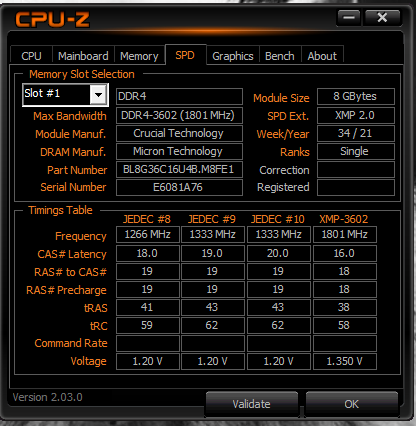

Hier sind die gewünschten Screenshots. Sicherlich ist die SSD alt, aber für Windows wird die ja wohl reichen? Meine Spiele hab ich ja auf der 970 PRO. Oder versteh ich da jetzt was falsch?

Marsters schrieb:
Da ist alles in Ordnung. Wie Tatortreiniger schrieb, die 25% Background Tasks werden sich erheblich auf die Latenz auswirken. Das ist das eigentliche Problem.

Dein RAM ist richtig eingestellt, kann so bleiben:
normale XMP-Settings, Timings, Takt passt, Spannung passt, DualChannel passt, Subtimings die rel. vorsichtigen Autoeinstellungen vom UEFI.. alles ok.
Logisch, nicht scharf gemacht, sicher geht da manuell mehr, das sind dann die höheren Werte im userbenchmark. (Finger weg, erstmal Probleme lösen statt neue zu schaffen.)
Den Infinity Fabric Takt kann man so nicht sehen, der sollte bei DDR3600 noch mit 1:1-Verhältnis zum tatsächlichen RAM-Takt laufen, also 1800Mhz. (Nebenbei: Dein Ryzen kann offz. nur 3200Mhz, Stabilität kannste mit memtest86 testen, bootstick. Habe zwar noch keinen Zen2-Ryzen gesehen, der die 3600'er DDR nicht 1:1 schaffen würde, schaden kann es trotzdem nicht.)
Ansonsten ist Deine alte Kingston, wie @cvzone schon festgestellt hat, sicherlich nicht die beste Wahl für das Betriebssystem. Ausserdem ist die schon ziemlich "durchgerödelt". Vermutlich schon das x.te Windowsupgrade drübergenagelt,... Weit unter den Erwartungen, obwohl nur halb gefüllt. Ein Secure Clean, z.B. via UEFI oder Herstellertool, wird das richten. Dann ist sie allerdings leer :-)
