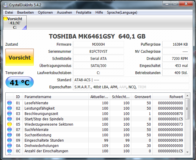

In CrystalDiskInfo wird folgendes angezeigt:
Kann es die Festplatte sein und wenn ja wo bekomme ich günstigen Ersatz her?
