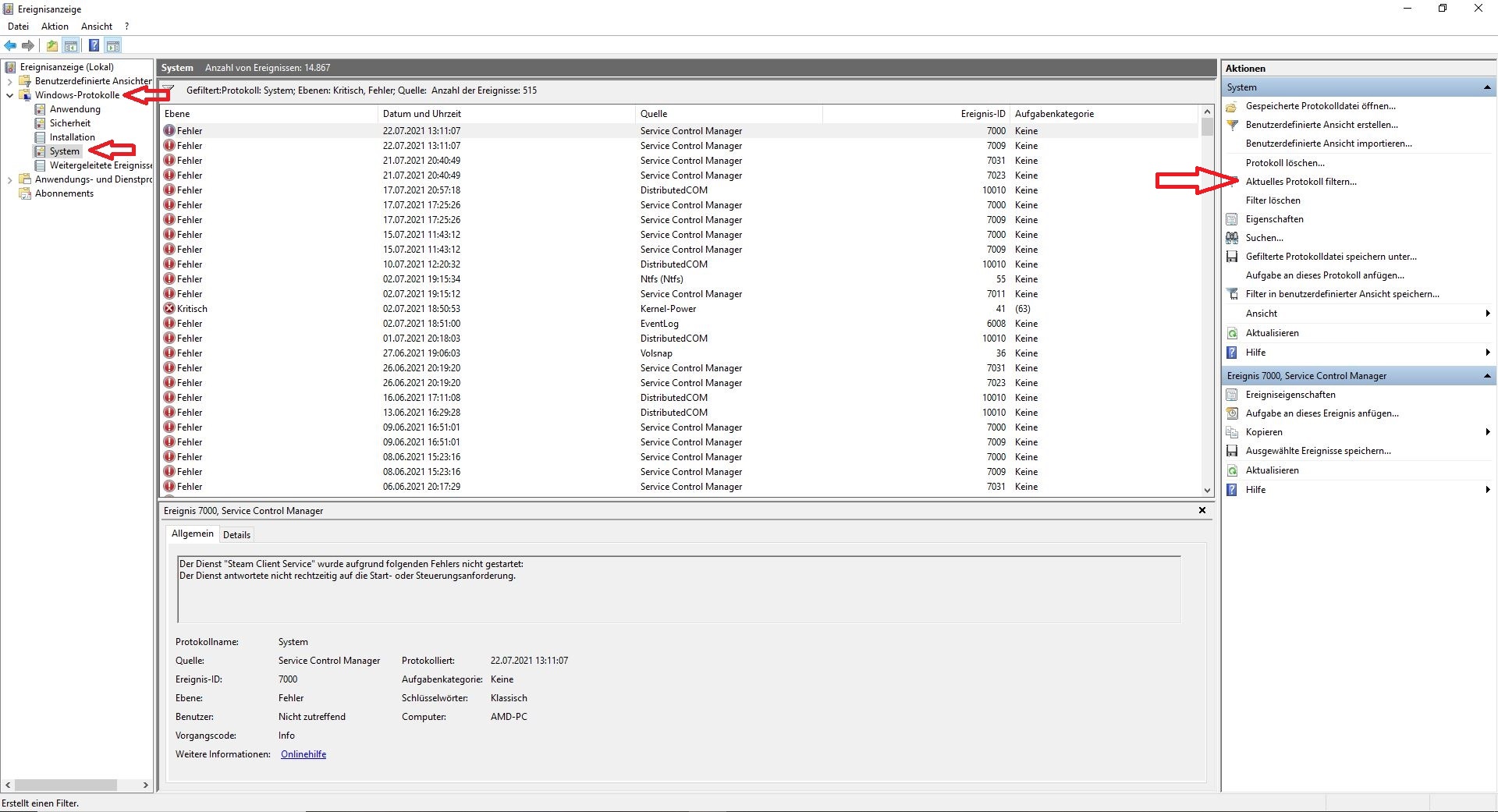

Was sagt die Ereignisanzeige? Der erste Ansatz ist die Grafikkarte!
Reaktionen: kachiri und Staubgeborener
Ich bin jetzt in der Ereignisanzeige. Wonach genau suche ich?
Hier steht kritisch EreignisID 41 mehrfach... Sind das vllt nur meine per Button erzwungenen Neustarts?
Ich weiß leider nicht wonach ich dort genau suchen muss. Hat jemand eine Idee? Oder kann ich das irgendwie komplett als Log hier posten?
Reaktionen: Hexxxer76

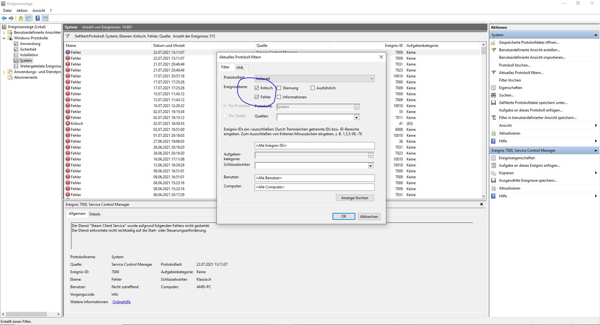

Guten Abend Kimmy, hier ein Beispiel! Grüße

Hier mal ein Screenshot.
Es sieht ja so aus, als gäbe es keine Meldung. Habe gerade mal mit Button resettet, dann kommt diese ID 41. Heißt der Rechner bleibt an, graka?
Hoi. Also grundsätzlich einmal stehen da sehr viele Ereignisse in Deiner Ereignisanzeige, was irgendwie schonmal fishy ist... aber nicht zwingend der Grund. Ich tippe auch auf die GraKa. Aktuelle Version der Treiber ist drauf?
