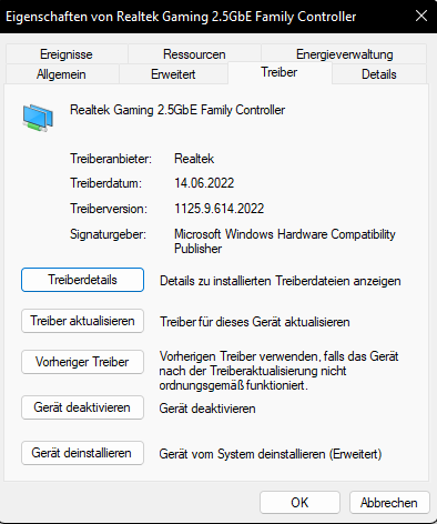

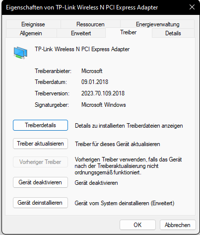

PC ist via WiFi verbunden, PCIE Adapter in den Screenshots sichtbar. Neueste Treiber + Windows 11 installiert.

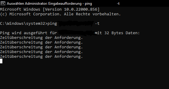

Wenn ich per CMD den Router anpinge, erhalte ich nur folgendes, zu sehen in "ping.png".
Wenn ihr noch weitere Infos braucht, gerne ansagen.

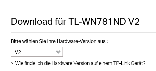

Diese hier?
https://www.tp-link.com/at/home-networking/adapter/tl-wn881nd/
oder
https://www.tp-link.com/at/home-networking/adapter/tl-wn881nd/v1/
Treiber scheint nicht vom Hersteller zu sein. Such mal bitte auf der Hersteller Hompage.
Weiters musst du die Hardware-Version prüfen (z. B. V1 oder V2)
Falls keine neueren Treiber vom Hersteller auffindbar (Scheint ältere Hardware zu sein)

Hersteller-Treiber jetzt installiert, Download laut Ookla immer noch 50Mbps…
100 müssten eigentlich drin sein…
was sagen folgende Tests?
1.: ping "lokale-IP-deines-Routers"
2.: nslookup heise.de
3.: ping heise.de -4
4.: ping heise.de -6
FYI zu 3&4: mit dem -4 oder -6 kannst du angeben, ob du via IPv4 oder IPv6 pingen möchtest.
