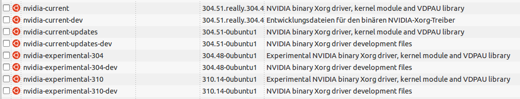

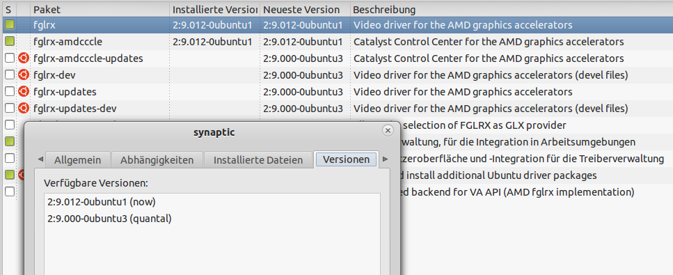

Von der Vereinbarung höre ich zum ersten mal. Canonical hat nur aus Kulanz sowie einem wichtigen Bugfix (für Unity) den Beta-Treiber von Nvidia hochgeladen, und das war's schon. Eigentlich gibt es gar kein fglrx-experimental in den Quellen (kurz nachgeschaut), nur -updates, was aber auch nur bis jetzt für Hotfixes gedacht ist.

Experimental von Nvidia ist die alte Beta, von der ich gesprochen habe. Experimental für AMD gibt's nicht, und 9.012 ist meine manuelle Installation.

Also lügt Canonical, wenn sie von “Install the newest fglrx-experimental-X driver” reden? Bzw. wer auch immer den Wikiteil da geschrieben hat?
